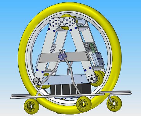

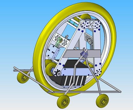

    heute habe ich endlich den Entwurf des "Mono-Wheel Hüfthalters" sprich Stützräder konstruktiv beenden können.
    Folgende Spezifikationen wurden berücksichtigt:
    1) Die Stützräder sind unabhängig von der Stellung des Innenteiles des Mono-Wheels parallel zum Boden
    2) Kostengünstig
    3) Einfacher Aufbau
    4) Einstellbarer (vorbestimmter) max. Neigungswinkel ist möglich
    Wenn Murdoc_mm sich die Sachen angeschaut hat und grünes Licht gibt, stellen wir es hier vor.
    Ich bin noch unentschlossen. Leider hatte Klingon77 recht als er mir schrieb: Ich habe Dir ja schon angedroht, daß Du mich (wegen der Optik) „fressen“ wirst!
    Ich stell mal zwei Bilder ein damit ihr wisst was ich meine.
    Begeistert bin ich nicht von der Optik (auch wenns bloß für ne kurze Weile ist). Allerdings ist es wirklich wahrscheinlich die einfachste Lösung.
    Hat jemand ne andere Idee die leicht umzusetzen ist und den Anforderungen oben entspricht?

    So ist es weder kipp- noch lenkbar. Vielleicht wäre eine Konstruktion ähnlich einem Kinderdreirad günstiger. Anstelle des Lenkkopflagers ein (einstellbar) begrenzt kippendes Scharnier (Scharnierachse in Fahrtrichtung). Und hinten noch ein "Bürzel" als Gegengewicht.
    Vielleicht kann man einfach gleich ein kleines Dreirad "ausleihen". Wenn das Wheel deutlich größer als das orginale Rad wäre, müßte man die Gabel nur etwas verlängern und das Lenkkopflager würde mehr waagrecht stehen.

    Hab ich glatt vergessen zu schreiben: wenn ich die Balance-steuerung baue kann ich die Stützräder (wie beim sich verbessernden Kleinkind) immer weiter nach oben biegen und damit die Kippfreiheit stückchenweise erhöhen.
    Und das dieses Gestänge drehbar im Mittelpunkt (durch durchsichtig blaue Teile im Bild dargestellt) angebaut ist sollte ja klar sein.

    Ich bevorzuge bei ersten Funktionstests eine Lösung die "eh schon da" ist - wenn eine da ist. Nun ist sie da. Und das ist diese herrliche Geh- nein Fahr-hilfe. Schöner kann man das immer noch machen.

    die Laufrollen sind stufenlos in der Höhe einstellbar.
    Dadurch ergibt sich auch ein stufenlos einstellbarer max. Neigungswinkel.
    Die Drehachse ist im Zentrum des Rades.
    Die Stützrollen werden durch die Schwerkraft immer parallel zum Boden gehalten; ganz gleich, in welchem Winkel das Innenteil steht.
    Die Stützrollen können, wenn sie nicht mehr benötigt werden als Ersatz-Antriebsrollen für das Mono-Wheel verwendet werden, da sie sich an unterschiedlichen Stellen abnutzen.
    Die Spurbreite ist ungefähr 300mm.
