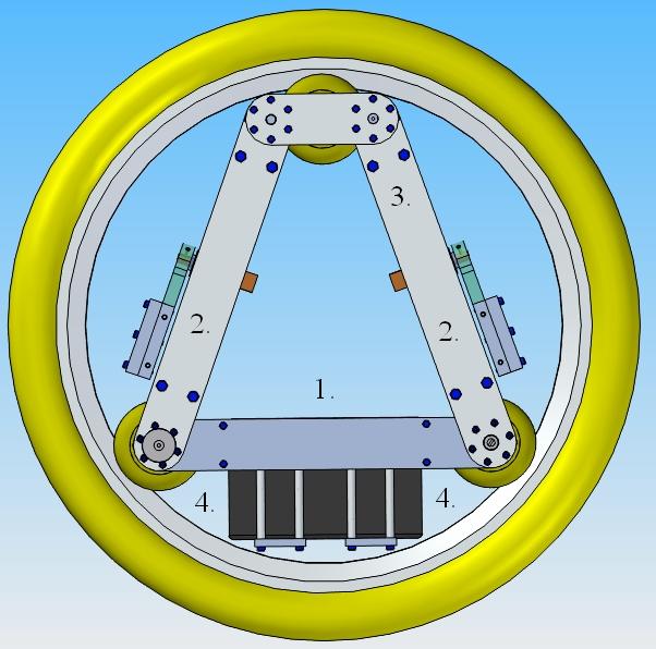

    Hallo Murdoc_mm,
    Was wäre wenn (lach bitte jetzt nicht)
    man so ne Art Seitenständerbremse bauen würde. Siehtaus/funktioniert doch recht ähnlich wie
    die Schuhe von dem Typen.
    Man könnte das knapp überm Boden fliegend montieren. Hinterer Servo runter (oder beide) - bremst beim Vorwärtsfahren. Vorderer ... im Rückwärtsgang. Beide Servos GAAAANZ hoch - fürs Kurvenfahren. Beide Servos so, dass der Seitenständer aufliegt - fürs Stehenbleiben ohne Kippen. Material dünne Kohlefaserplatte.
    Immerhin hat der Typ seitlich von seinem V8 auch so nen Seitenständer - aber der ist fixiert.

    Bremsende Stützen sind an diesem Monowheel nicht gewünscht: Siehe hier
    so würde ich das nicht sagen. Wir haben bis jetzt nur noch keine vorgesehen da ich denke ich kann auch ohne Stützen auskommen. Aber die Idee von Oberallgeier ist gar nicht mal schlecht. Wenn ich es später nicht hinbekomme den Bot zu balancieren und die Schwungscheiben auch nicht helfen sind diese Stützen super.
    Allerdings gibts wie immer einen Haken: der Platz
    An position 1 sind die Platinen und die Schwungscheiben geplant (da wirds schon sehr voll).
    An positionen 2 (Seitenansicht beidseitig) sind die Antriebsmotoren des Bots.
    An position 3 (von Vorderansicht beidseitig; also man sieht grade bloß eine) sollen die Antennen (doppelantenne) ihren Platz finden.
    Einzige noch verbleibende Position sind die beiden 4.
    Könnte aber sehr eng werden (hab keine Maße).
    Ich möchte erstmal nichts weiter anbauen (lassen) aber für später ist das sicher ganz gut.
    Noch mal zur Servofrage: Weiß jemand einen besseren als ich auf seite 11 unten geschrieben habe?
    Kollaps einer Windturbine
    Hab ich wohl falsch interpretiert. Die Platzprobleme kann man doch sehr einfach lösen: Akkus (sind doch 12V, oder) auf zwei Akkus verteilen, diese dann seitlich neben dem Monowheel anbringen und schon ist reichlich Platz zwischen 1 und 4. Und der Schwerpunkt des Innenteils ist tiefer und an den Akkus kann man noch die Stütz-/Bremsräder anbringen. Das bedeutet leider ein paar zusätzliche Sonderschichten für den Macher, sollte aber unbedingt mal versucht werden.
    sind doch 12V, oder
    12 V und 12 Ah wenn ichs richtig im Kopf habe
    hatten wir auch schon vor. Aber wir mussten dann feststellen das der Bot sich dann nicht mehr sehr weit in die Kurve legen konnte. Und besonders schön sahs auch nicht aus. Ach und den Schwungscheiben währen die Akkus auch im Weg gewesen (ist ja zumindest auch noch eingeplant vielleicht Schwungscheiben einzubauen).
