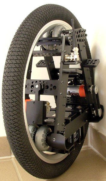

    Hallo alle zusammen,
    ich habe mal eine Idee für einen Bot den es so noch nicht gab oder den ich bis jetzt noch nicht gefunden habe. Ich möchte einen Mono Wheel Bot bauen. Nun ich kann es nur schlecht beschreiben was ich mir darunter vorstelle und Bilder sagen ja bekanntlich mehr als Tausend Worte:
    http://www.bikemenu.com/photos/concept/McLean_V8_Monowheel.jpg
    Das ist ein Mono Wheel Bike. Diese Dinger sind in den USA relativ beliebt und es gibt schon ein paar verschiedene Modelle.
    Meine Idee ist jetzt ein Mono Wheel zu bauen und Fahrer und Benzinmotor durch Atmega und E-motor zu ersetzen. Das ganze soll auch auf eine handlich Größe von etwa 30 bis 40 cm geschrumpft werden. Lenkung soll durch ein Servo bewegtes Gewicht geschehen.
    Der Bot soll am Anfang erstmal eher ein Ferngesteuertes "Auto" sein aber später wenn ich ein paar Erfahrungen mit Mono Wheels habe schon mal allein fahren können (z. B. einen Slalom(die hohen Ziele sind immer die besten \ Bild  / )). Also es sollte erweiterbar oder zumindest änderbar sein.
    Ich habe mich schon mal Hilfesuchend an Klingon77 gewendet und dabei haben wir schon folgendes festgestellt:
    - der Schwerpunkt muss so weit wie möglich unten sein
    - die Lauffläche sollte gewölbt sein (ist aber schwieriger herzustellen)
    - das Ganze soll sich natürlich in einem finanziell von mir stemmbaren Rahmen bleiben (also am liebsten keine Sonderanfertigungen der Teile usw.)
    Nun habe ich eine ganz entscheidende Frage:
    Wie denn mechanischen Aufbau gestalten?
    Es gibt schon für die Lauffläche zwei Möglichkeiten. Einmal flach. Das ist die kostengünstigste Methode aber die Lenkung wird damit sehr viel schwieriger um nicht zu sagen fast unmöglich. Oder eine gewölbte Lauffläche. Diese ist natürlich sehr viel einfacher zu lenken aber sehr Kostenintensiv (würde ich schätzen) und der Bot brauch dann Stützräder da er sonst im Stillstand umfallen würde (ich gehe davon aus das es unmöglich ist ihn so Auszubalancieren das er stehen bleibt).
    Dann ist die Frage des Antriebes oder besser gesagt der Kraftübertragung auf die Lauffläche. Meine Lieblingsidee ist ein Innenzahnkranz wie bei diesem Legomodel ( http://static.drkroom.com/43_l.jpg ). Diesen Innenzahnkranz kann man auch gleich als Führungsschine und als Versteifung der Lauffläche benutzen. Allerdings weiß ich nicht was so ein Innenz. kostet (wie gesagt auf den Preis muss schon geachtet werden). Eine andere Idee (von Klingon77) ist Skatboardräder etwas abzudrehen (grade Lauffläche machen wenn ich das richtig verstanden habe) und diese zur kraftübertragung nutzen. Und natürlich auch dann eine Führungsschine zu bauen.
    Das sind die beiden wichtigsten Fragen für mich im Moment. Später kommen dann noch Kleinigkeiten wie:
    - wie soll das Gebilde im Inneren aussehen
    (falls jemand nicht weiß was ich mit Gebilde im Inneren meine: das ist die Plattform auf der der Prozessor, die Sensoren, die Akkus und was sonst noch dazukommt sitzen und das im Inneren des Mono Wheels ist und immer unten bleiben sollte)
    - wie stelle ich fest in welchem Winkel sich das Mono Wheel befindet und in welchem Winkel das Innenleben zum Boden steht --> beides ist wichtig um den Servo richtig zu positionieren und die Motoren zu drosseln (ansonsten würde das Ding zwangsläufig versuchen einen Überschlag zu machen wenn sich das Mono Wheel nicht bewegt und aus selbigen herausfallen)
    Und die Sachen die ich schon festgelegt habe:
    Prozessor: Atmega8 (da nur ein Motor und ein Servo bewegt werden müssen und ein paar Sensoren ausgewertet sollen)
    Edit: zwischenzeitlich hab ich festgestellt das der M8 doch zu klein ist und ihn durch zwei M32 ersetzt (momentan aber nur einer benutzt)
    Funkfernsteuerung über RN-Funk
    Für die Winkelermittlung hätte ich auch eine Lösung: 4 Infrarot-sensoren von Sharp. Einfach an den 4 Ecken des Innenlebens anbringen und rechts mit Links vergleichen um die Neigung des Monowheels zu erhalten und vorne mit hinten vergleichen um Neigung des Gebildes zu erhalten. Ich bin aber für andere Ideen offen. (außer gegen Beschleunigungssensoren bin ich ein wenig abgeneigt, ganz einfach aus dem Grund das ich sie nicht auswerten kann aufgrund fehlender Kentnisse). Hat schon mal jemand elektronische Wasserwaagen ausgewertet (gibts sowas überhaupt)?
    Zu meinen Fähigkeiten: ich habe meinen ersten Bot fertiggestellt (ein RP5 chassis, ein RN-Control, ein Display, Joysticks, ein US-sensor und ein zusätzlicher M32; Aufgabe war nicht vorhanden, war eher zum Üben gedacht aber hat am Ende Ausweichmanöver und ähnliches hinbekommen). Ich weiß was ein Port ist und Spannung und Strom habe ich auch begriffen. Meine Programmierkünste sind hoffentlich ausreichend.
    Ich würde das gute Stück dann (wenn Plan fertig ist und Kosten im Rahmen bleiben) von Klingon77 bauen lassen (also die mechanik) und bei mir die Elektronik fertigstellen.
    So und jetzt seit ihr gefragt. Bitte schreibt alles auf was euch so einfällt (nur die Schweinereien weglassen Bild   ) und sagt mir was ihr von diesem Projekt haltet. Für Anregungen oder Kritik bin ich immer offen. Und für Lösungen natürlich noch mehr.

    Moin
    Also um einfach mal die letzten beiden Fragen hier in diesem Thread von Klingon77 aufzugreifen:
    Ich denke auf Anhieb: Wow! Coole Idee und scheinbar ja schon ziemlich gut durchgeplant.
    Der zweite Gedanke ist: "Wie soll ich denn da jetzt noch was sinnvolles zu beitragen?". Ich geb mal mein Bestes:
    Also mal als Verständnisfrage, von außen nach innen:
    Fahrradreifenmantel
    Fahrradschlauch
    Fahrradreifenfelge
    Aluminiumring an der Felge befestigt
    Kraftübertragung durch Räder (<- hier richtig oder eine "Etage" weiter außen?)
    Innerer Ring/Konstruktion welche die Räder an den äußeren Ring drückt.
    Alles andere
    Meine Anregung und Frage ist nun, wie denn dort in der Mitte alles untergebracht werden soll. Ein Kinderfahrradreifen ist zwar breit aber nicht soo breit. Oder ist die Idee jetzt tatsächlich wie im Legomodell und nicht wie im Motorad, also mit zwei solchen Rädern? Wegen der Bezeichnung, dachte ich nun, dass es also nur einer von den Reifen wird.
    Die Platinen und der Akku, die Sensoren etc. müssten ja vermutlich alle "stehend" im Reifen platziert werden, damit diese nicht zu weit überstehen. ... interessant. Vorallem müssen diese auch gut gegen herausbrechen beim umkippen gesichert sein. Ich denk hier vor allem an einen schweren Akku (der wohl dazu geeignet wäre den Schwerpunkt nach unten zu bringen)
    Wie stellst du dir denn mechanisch eigentlich die Lagerung und das "in-der-Spur-halten" des inneren im äußeren Ring vor? (oder halt andersrum) Auf jeden Fall darf ja nicht einfach der innere Ring seitlich rausrutschen.
    Ja, so ... das war mein "Was denkt ihr?"
    mfg

    Hallo Andun,
    danke für deine Antwort. Also in deiner Verständnisfrage ist es schon richtig erklärt. Die Kraftübertragung sollte direkt auf die Fahrradfelge geschehen und nicht über den nachträglich angebrachten Aluring. So ist zumindest die Lösung mit den Rollerblad-reifen.
    Der Bot soll natürlich nur aus einem Rad bestehen. Das Legomodel sollte nur eine ganz einfache Konstruktion und das ungefähre Aussehen zeigen. Wie gesagt muss man sich nur ein rad allein vorstellen. Ist nicht ganz leicht aber ich weiß nicht wie ich es anders beschreiben soll, sorry.
    Auch soll der Bot eher an ein Mono Wheel Bike erinnern als an das Legomodel (alles was beim Lego außerhalb der Lauffläche ist soll eigentlich weg; aber so stellt es auch eine Lösung dar).
    Die Bauteile stehend zu platzieren würde ich eigentlich nicht sagen. Am Anfang sollte wird es schon Stützräder bekommen (auch wenns seltsam aussieht) und am Ende hoffe ich das es nicht mehr zum Umfallen kommt [-o<
    Mit dem Akku als Gewicht benutzen hat auch (zu mir) Klingon77 gesagt. Ist an sich ne gute Idee aber vielleicht schwieriger zu lösen als ein Metalgewicht (da dieses handlicher ist und keine Kabel hat). Aber ich bin gerne bereit mich umstimmen zu lassen.
    In der Spur halten ist auch so ne sache. Ganz einfach geht es mit an 2 im Innenkreis gegenüberliegenden Punkten und 8 Kugellagern. Je 2 Kugellager gegen die Lauffläche und 2 gegen die Führungsschine --> Rausrutschen/fallen unmöglich. Aber man brauch eben 8 Kugellager und ne entsprechende halterung der Kugellager dafür. Mal ganz davon zu schweigen das der Schwerpunkt extrem zum Mittelpunkt des Bots wandert.
    Hat da jemand ne bessere Idee als ich?

    hi Andun,
    soweit die Idee für´s Erste...
    ist alles noch im Brainstorming. Noch ist nichts fest.
    Der Alu-Kreisring steht also im Rad senkrecht von der Felge in Richtung Zentrum.
    Links und rechts kann man dort Scater-Laufrollen gegen die Alu-Scheiben drücken, die den Antrieb bilden.
    Letztendlich muß man zwei schwere Akkus (links und rechts) verwenden, da der Vortrieb lediglich von dem Masseunterschied zwischen der frei schwingbaren Antriebseinheit und dem außendrehenden Rad (wie immer es auch aussieht) erfolgt.
    Dies bedeutet, daß sich die Antriebseinheit im Rad bei jeder Beschleunigung etwas in Fahrtrichtung anhebt (also "vorläuft") und bei jedem Bremsvorgang gegen die Fahrtrichtung anhebt (nachläuft).
    Die eigendliche Vortriebseinheit wird im unteren Bereich durch die Antriebsräder (evtl. zwei links; zwei rechts im Winkel von 120 - 180 Grad fixiert. Im oberen Bereich könnte man zwei weitere (nicht angetriebene) Rollen fertigen.
    Zur radialen Fixierung wären dann nochmal mindestens 3 Laufrollen notwendig.
    Evtl. wäre es mechanisch einfacher die drei Laufrollen die zur radialen Fixierung dienen, anzutreiben.
    Auf jeden Fall müßten alle Laufrollen mit Gummi belegt sein, damit sie nicht in den Alu-Ring einlaufen.
    Damit kein falscher Eindruck entsteht:
    Die Idee stammt alleine von Murdoc_mm! \ Bild  /
    Zusammen haben wir uns ein paar Gedanken um die mechanische Umsetzung gemacht und hoffen auf mehr Input!
    Gruß, Klingon77

    Das abgebildete Monobike hat so wie ich es sehe (mindestens) 3 Laufrollen(-paare) die innen laufen. Die Felge mit dem Rand läuft um einen 2. Metallring, an dem auch die 3 Rollen angebracht sind. Ich vermute, dass das nur die Führungsrollen sind und dann der Motor über eine zusätztliche Rolle bzw. Zahnkranz antreibt.
    Anknpfend an die aktuelle Idee mit der Fahradfelge würde ich evtl. eine 2. kleinere Felge nehmen (z.B. 26" und 27" oder so) die in die größere Felge passt
    Dann erstmal 3 Laufrollen(paare) so formen, dass sie auf den Ecken der Felge gut laufen..
    Dann dreht sich die innere Felge schonmal in der äußeren..
    An der inneren Felge kannst du nun alles anschrauben.
    Sigo
