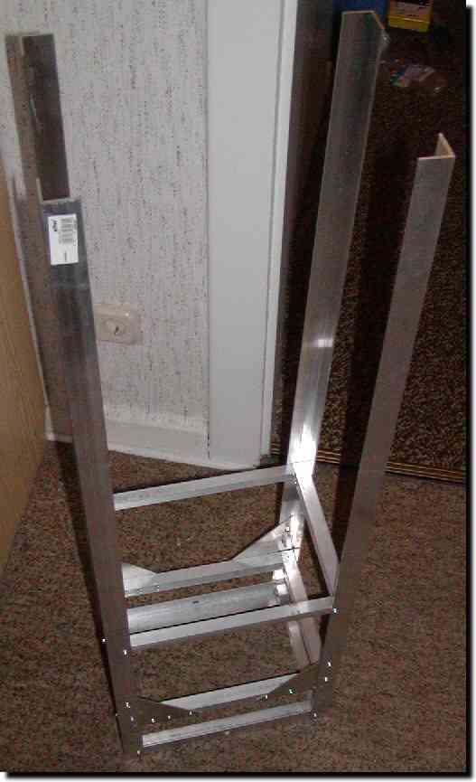

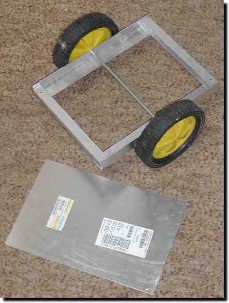

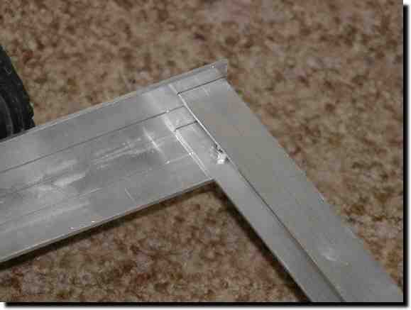

Nachdem man den Motor, die Bauform und die Aufgabe des Roboters festgelegt hat und Skizzen mit Millimeterpapier oder Zeichenprogramm (z.B. Corel) entworfen hat, kann man ans Werk gehen. Der erste Weg führt hier oft in den Baumarkt zu den Regalen mit den Alu-Profilen. Hier muss man darauf achten, dass es unterschiedliche Hersteller dieser Alu-Profile gibt und diese meist nicht kombiniert werden können. Also möglichst immer die gleiche Sorte verwenden. Zur Verschraubung der Teile eignen sich für kleine bis mittlere Roboter durchaus 4 mm Maschinenschrauben. Diese sollte man sich in unterschiedlichen Längen besorgen. besonders nützlich sind auch Muttern mit einem Sicherheitsring. Diese lösen sich bei Erschütterungen nicht ganz so leicht wie normale Muttern. Und wenn man schon mal im Baumarkt ist, kann man auch gleich eine geeignete Möbelrolle für das hintere Stützrad in den Einkaufswagen legen.
Wie
die Alu-Profile miteinander verschraubt und kombiniert werden, das ist im wesentlichen
Ansichtssache. Da mein Roboter doch recht schwer werden sollte habe ich als
Basis für den Aufbau und die Befestigung der Achse recht starke und breite L-Profile
benutzt. Für den weiteren Aufbau hab ich dann nahezu alles mit zwei verschiedenen
U-Profilen aufgebaut. Um etwas Gewicht zu sparen wurden auch einige Plastik
U-Profile benutzt.
Da es mein erster Roboter war und ich noch nicht genau
wußte wieviel Platz Akku, Staubsauger, Elektronik usw. genau brauchen würde,
habe ich alle Etagen sehr groß ausgelegt. Im Hinterkopf hatte ich hier auch
den Gedanken, dass der Roboter später noch einige andere Aufgaben übernehmen könnte.
Von daher schien mir ein etwas größerer Roboter sehr sinnvoll - sieht halt auch
etwas mehr nach Roboter aus ;-).
Aber nicht erschrecken, ganz so groß wie auf dem Bild rechts ist er dann am Ende doch nicht geworden. Die ALU-Profile wurden später noch gekürzt. Für solche Arbeiten reicht eine ganz normale Metallsäge (ca. 30 cm) aus dem Baumarkt. Man könnte auch eine Stichsäge nehmen, allerdings sind da die Sägeblätter immer sehr schnell stumpf und es harkt!
Aus der Erfahrung heraus würde ich heute sagen, es ist günstiger mit einem etwas kleineren Roboter einzusteigen. Bei solch großen Robotern kommen später, was die Sensorik betrifft aber auch die schon angesprochene Motorkraft, schnell einige Probleme auf einen zu.
