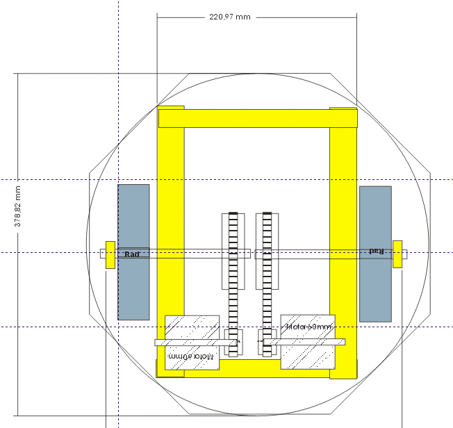

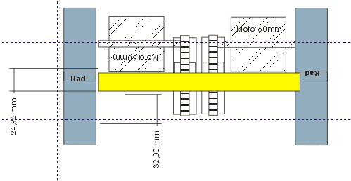

Empfehlenswert
sind daher schriftliche Notizen und vor allem Zeichnungen bzw. Skizzen.
Ein
Tip: Wer nicht gerne mit Millimeter-Papier und Bleistift zeichnet, der kann
auch ein Zeichenprogramm wie zum Beispiel Corel-Draw verwenden. Corel-Draw eignet
sich sehr gut für das Planen eines Roboters, da die einzelnen Komponenten wie
Motor, Alu-Stangen, Riemenscheiben, Achsen, Akku usw. sehr einfach maßstabgerecht aus
normalen Kreis- und Rechteck-Formen als Zeichengruppe zusammengesetzt
werden können. Diese Bestandteile können dann später ganz einfach auf dem Bildschrim
verschoben, gedreht oder ausgewechselt werden. Auf dieses Weise nimmt der Roboter
dann schnell Gestalt an. Zudem gibt es in Corel noch automatische Bemaßungsfunktionen.
Nutzt man diese, so kann man notfalls größere Skizzen auch verkleinert auf Din
A4 ausdrucken ohne auf die richtigen Maßangaben zu verzichten.
Zunächst solltet Ihr eine ganz grobe Skizze mit
den Außenmaßen und den größten Komponenten wie Motor und Akku entwerfen.
Ich plate bei meinem Projekt wie schon erwähnt einen größeren autonomen Staubsauger-Roboter.
Von daher mußte ich auch an Platz für Staubsauger, Staubsaugerdüse
denken. Zudem wollte ich die Staubsaugerdüse durch eine Art Lift heben und
senken
können um unterschiedliche Tippische besser saugen und Hindernisse wie Türschwellen
besser überwinden zu können.

Als ideal hat sich inzwischen eine runde Bauform
mit zwei Antriebsrädern in der Mitte und einem kleinerem Stützrad hinten erwiesen,
die meisten Roboter werden so konzipiert. Der Vorteil besteht darin, das sich
solche Roboter bedenkenlos auf der Stelle drehen können ohne Gefahr zu laufen
irgendwo anzuecken. Der Roboter dreht sich auf der Stelle indem sich ein Rad
links herum und das andere rechts herum bewegt (oder umgekehrt). Durch eine geschickte Steuerung
ergeben sich viele interessante Fahrmanöver.
Der Nachteil der Kreisform zeigt
sich mehr in der Praxis. Der Platz läßt sich einfach nicht so sehr gut voll
ausnutzen, da nun mal Platinen, Akkus etc. viereckig sind. Will man später noch
ein Gehäuse drum rum bauen, dann ist das bei einer Kreisform auch nicht immer
sonderlich einfach für jeden Hobby Heimwerker. Will man dennoch einen runden
Roboter bauen, so muß das Chassie aber nicht zwangsläufig rund sein. Man kann
die Chassie natürlich auf ein inneres Quatrat im Kreis beschränken und später
halt die runde Hülle quasi nur überziehen. So ähnlich war es anfangs auch bei
meinem Staubsaugerroboter geplant. Das ganze läßt sich wie bereits erwähnt alles
sehr schön mit Corel-Draw oder "Millimeterpapier und Zirkel" planen - diese
Zeit sollte man sich wirklich nehmen. Eine Alternative für weniger geübte Bastler kann
im übrigen auch eine sechseckige Form sein. Diese Form ist etwas einfacher zu
bauen und bietet fast die gleiche Wendigkeit wie eine runde Bauform.
Hat man dieses Grundkonzept und die Grundskizze
erst mal fertig, dann sollte man das Gewicht abschätzen. Dies ist ein wichtiger
Punkt den ich in meinem Projekt einfach etwas unterschätzt habe. Habt ihr das
Gewicht geschätzt, dann solltet ihr nochmals überdenken ob der eingeplante Platz
für den dafür notwendigen Motor auch wirklich ausreicht. Spätestens jetzt seit ihr an dem Punkt
angekommen, wo ihr Euch auch etwas mehr Gedanken und Informationen über Motoren
aus dem Internet oder anderen Quellen heraussuchen müsst. Die Sache
wird besonders schwer wenn Euer Roboter über die 5 Kg kommt, denn da waren zumindest
zur Zeit als ich mein Projekt anfing nur sehr vereinzelt ein paar Brocken an
Informationen in Bezug zu Robotern zu finden. Ich bin dann zu Informationsseiten die eigentlich über
Drehmaschinen und deren Antriebe informieren zu einigen nützlichen Seiten gekommen.
Inzwischen wurden aber viele Informationen im Roboternetz auf der Motorenseite,
Schrittmotorenseite
und der Motorübersicht
zusammengetragen, so das man dort eigentlich alles wichtige findet. Grundsätzlich
muss man sich entscheiden ob man den Roboter mit sogenannten Schrittmotoren oder
mit Getriebemotoren antreiben möchte.
Schrittmotoren sind ein wenig aufwendiger
in der Ansteuerung aber dafür wesentlich genau zu positionieren als Getriebemotoren.
Wenn es also wichtig ist das der Roboter genau in der Wohnung navigiert und
auch wirglich gerade fährt und 90 Grad Kurven auch 90 Grad und nicht 85 oder
95 Grad sind, für den sind Schrittmotoren empfehlenswert. Allerdings ist das
Verhältnis von Energieverbrauch zu Kraft nicht so gut wie bei den Getriebemotoren.
Bei schwereren Robotern ab ca. 8 Kg sollte man daher gut überlegen ob nicht
doch Getriebemotoren besser sind. In meinem Projekt hatte ich mich noch bei
13 Kg für den Schrittmotor entschieden. Leider wurde später u.a. durch
die Wahl eines anderen Akkus und anderer Motoren das ganze fast 20 KG schwer.
Von daher war am Schluß in Verbindung mit dem Staubsauger der Strombedarf bei
fast ca. 10 A gelandet. Das ganze lief zwar, aber der Strombedarf war einfach
viel zu hoch, zumal die Saugleistung am Ende immer noch nicht optimal war.
Fazit: Versucht das Gewicht und den Strombedarf so niedrig wie möglich zu halten.
