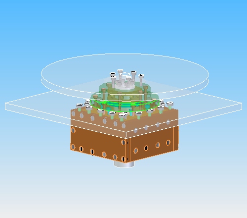

    Anbei noch die Zahnriemendurchführung und die Drehachse (Lenkung) für den Zahnriemenantrieb.
    http://rapidshare.com/files/8645085/...h-Lagerung.rar
    Zur besseren Orientierung welches Teil ich meine, nochmal ein Bild.
    Der Zahnriemenantrieb kommt nun auf die obere (runde) Platte. Die untere (quadratische) Platte ist Teil des Robotergehäuses.
    Der Zahnriemen (Teilung 2,5 - Breite 6mm) läuft also vom Zahnriemenantrieb durch die Hülse und unten um eine weitere Zahnscheibe, die mit der Radachse verbunden ist.
    Wenn ich es fertigbringe, möchte ich die runde obere Platte, auf welcher der Antrieb montiert ist, umfangsseitig als Zahnriemenscheibe fräsen. Dann kann ich auf die untere Grundplatte (quadratisch) einen Stellmotor fixieren, der das Rad mit Antrieb um 360 Grad drehen kann.
    So, der Rest muß noch konstruiert werden und dann mal alles mit SOLID EDGE zusammenbauen.
