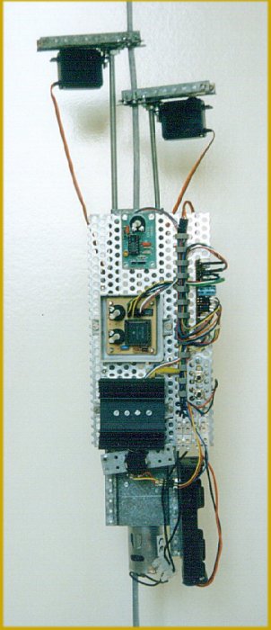

Ich stell euch mal meinen Kletterroboter TARZAN vor.
Dieser kann an Seilen, Litzen, Rohren u.ä. an Punkte klettern, ein Kamera in Position bringen oder Sensortechnik einsetzen.
Der Einsatzzweck war ursprünglich das Überwachen von historischen Gebäuden. Durch Baugrundbewegungen oder einfach durch Alterung fangen diese oft an, sich unkontrolliert zu bewegen. Um einem Einsturz oder schweren Schäden vorzubeugen, muß schon im Vorfeld was getan werden. Dazu sind vielfach jede Menge Sensoren nötig, die aufwändig zu verkabeln sind. Aber der Denkmalschutz verbietet das meist, während gut getarnte Vorrichtunge, wie Meßuhren, autarke Minidatenlogger usw. gerade noch zulässig sind. Da große Verkabelungen auch nicht durchgeführt werden dürfen, sind die Meßorte praktisch unerreichbar für die Datenerfassung.
Die letzte Alternative ist dann ein Kletterroboter, der an einer fast unsichtbaren Litze an den Einsatzort klettert und mit einer Kamera Meßuhren abliest oder Datenlogger erfaßt.

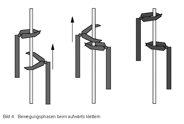

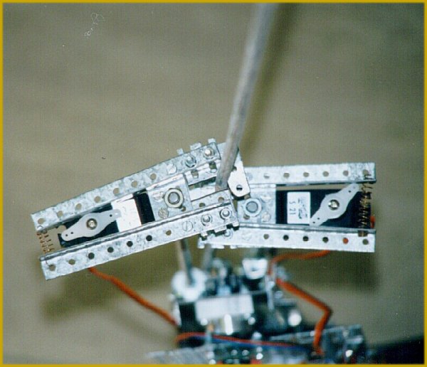

Der Kletterroboter Tarzan hat einen Kettentrieb, der 2 Kletterstangen gegenläufig auf und nieder bewegt. Geht eine Stange nach oben, bewegt sich die andere abwärts. An beiden Stangen ist oben eine Greifzange
befestigt, die von einem Servomotor bewegt ins Seil greifen kann.
https://www.roboternetz.de/phpBB2/al...hp?pic_id=1562
https://www.roboternetz.de/phpBB2/al...hp?pic_id=1563
https://www.roboternetz.de/phpBB2/al...hp?pic_id=1564
Den Bewegungsalgorithmus für's hoch fahren kann man sich so vorstellen:
- Stange 1 ist hochgefahren, Zange 1 greift
- Stange 2 ist unten, Zange 2 ist offen
- Stange 1 fährt runter, Stange 2 fährt hoch, Roboter bewegt sich hoch
- Stange 2 oben angekommen, Zange 2 greift, Zange 1 läßt los
- Stange 2 fährt runter, Stange 1 fährt hoch, Roboter bewegt sich hoch
- Stange 1 oben angekommen, Zange 1 greift, Zange 2 läßt los
usw.
Beim runter fahren geht das ganze genau umgekehrt.
Die Ketten- und damit Stangeposition wird mit einem Wendelpotentiometer erfaßt.
Ist der Roboter in Beobachtungsposition, kann man eine Kamera über einen Arm an den Meßpunkt fahren zum Meßgeräte ablesen oder Risse überprüfen. Die Bilder werden per Funk übertragen, digitalisiert und
abgespeichert. Über Bildauswertung kann sofort die Zeigerstellung einer Meßuhr erfaßt werden.
Der Ablauf wird von einem 68HC11 gesteuert. Der Controller kann in einen Setupmodus geschaltet werden. In diesem läßt sich der Grip der Zangen über Potis einstellen, damit man sich an unterschiedlich dicke Seile
anpassen kann.
Die Roboterfahrt und Kamerabewegung wird momentan über Funk gesteuert.

Ich werd noch ein paar Bilder machen, die den Antrieb zeigen und hier reinstellen, versprochen
Aber er kann nur an einer graden Schnur (bis zu eienm Durchmesse von ?) ohne Aufhängungen klettern oder?
ja, er kann nur zwischen den Aufhängepunkten klettern (noch).
Ansonsten kann die Schnur auch durchhängen. Zur Vorsicht werden über die Spannzangen eine Art Schutzbügel befestigt, damit das Seil nicht aus den Zangen rutscht. Sonst müßte man Sensoren, die die Lage des Seiles feststellen, anbringen. Zusätzliche Gelenke müßten dann die Kletterstangen schwenken, um nach dem Seil zu tasten. Das war mir fürs erste dann doch zu kompliziert.
Die Seildicke ist ansich nach oben offen, da die Spannzangen über Langlöcher grob auf die Seilstärke justiert werden können (s. Bild 1563). die Feinanpassung wird dann im Kalibriermodus gemacht.

Ja, manchmal ist etwas Schlupf. Man steht vor dem Dilemma, daß man entweder die Zangen fest anzieht und die Servos dann dauernd Strom verbrauchen, weil sie die Sollposition (Zange zu) nicht ganz erreichen oder es bleibt ein Restschlupf. Da die Zangen so angeschliffen sind, daß sie sich durch das Gewicht des Robos leicht ins Seil einschneiden, hält er nach einem gewissen Schlupf ziemlich fest.
Beim herunter fahren ist das aber wieder von Nachteil, da die Zange, die noch ins Seil gekniffen hat, dort dann auch bissl hakt.
Deshalb werde ich die Zangen bzw. Haltevorrichtungen noch überarbeiten.

Hallo Thoralf,
die Seilklemmen würd ich mit Excenter realisieren. So wie die Schotklemmen auf Segelbooten funktionieren. Vielleicht wär das auch für dich eine Variante.
Die Schliesskraft kann durch eine Feder unabhängig von Seildicke und -beschaffenheit klein und annähernd konstant gehalten werden. Das restliche Festklemmen macht das Gewicht. Das könnte viel Energie sparen.
grüsse,
Hannes
danke guter Tipp. Ich guck gleich mal, wie die funktionieren.
