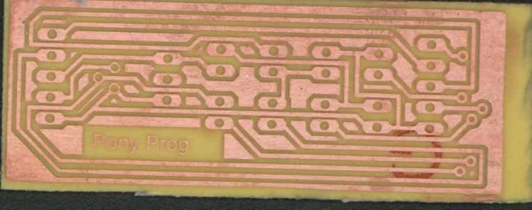

Hi!
Ich bin immer wieder von neuen Methoden überrascht. Hab mir heute in der schule ein Layout kopiert und es eben auf eine Platine nur mit kupferauflage gebügelt. Ich denke die Qualität (siehe Bild) kann sich sehen lassen. Das ganze hat 5 min gedauert, ich hab bis jetzt keine Chemikalien verwenden müssen. Mal sehen wie es nach dem ich es ins Ätzbad geworfen habe aussieht.
mfG mcs

Cool endlich jemand der auch Bügelt ;-)Zitat:
Zitat von mcs
Würd mich auch sehr interessieren wie das Ergebnis wird, bis jetzt hab ich immer nur Laserdrucker benutzt. Kopierer war noch nicht dabei, vielleicht ist das sogar besser ;-)
Täusch ich mich oder hängt da noch eine dünne Papierschicht zwischen den Tonerflächen? Wenn ja unbedingt vor dem Ätzen mit einer Nadel frei/aufkratzen, sonst werden die Stellen nicht sauber umspült.
Die Schrift wird kritisch, bei mir geht's mit Feinätzkristall einigermassen mit Fe3Cl überhaupt nicht.
Beim nächsten Layout würd ich das Restring ein bisschen größer machen, schadet nichts, lässt sich besser bohren und löten...
Gruß, Sonic
also ich ätze mit ammoniumpersulfat. das geht ganz gut, die schrift geht eigentlich super, man muss nur aufpassen dass man nicht unterätzt.
das Ätzen ist eigentlich kein Problem. Beim Entwickeln habe ich enorme Schwierigkeiten. Entweder ist die Schicht zu schwach oder an manchen Stellen platzt die Beschichtung ab.
Das Bügelverfahren finde ich richtig klasse. Es geht schnell und die Leiterbahnen zeichnen sich deutlich ab. Leider habe ich es noch nie geschafft das Papier abzurubbeln, ohne das nicht Leiterbahnen verschwinden. Ich muß endlich mal eine Möglichkeit finden Platinen mit gleichbleibender Qualität herzustellen. Für jede Platine 10 Versuche und mehr zu brauchen ist nicht gerade befriedigend. :)

so sieht es ungefähr aus nach dem Entwickeln. Manchmal sind die Leiterbahnen kräftiger zu sehen. Mit einem richtig schön dunklen Lila. Aber das Entwickeln selber klappt zu selten. Die Flecken sind durchs Abtupfen entstanden.

@churchi, meinte auch nicht, das ich nach der Bügelmethode noch entwickele. Versuche mich an der Bügelmethode, damit ich mir das Entwickeln ersparen kann :)
@Lektor: Genau, also entwickeln braucht man nach dem Bgeln nicht mehr, das ist ja gerade der Gag an der Sache ;-) Das Problem mit dem Abrubbeln des Papiers könnte auch durch den Photolack kommen, ich weis auch nicht so genau ob das so gut ist wenn man den bügelt?
Ich hab hier im RN nen Artikel übers Bügeln geschrieben, da steht auch einiges über die Papierwahl drinn. Deswegen möcht ichs hier nicht unbedingt nochmal schreiben ;-)
Gruß, Sonic
Warum sieht dann dein gebügeltes Layout zuerst so dunkel und dann so hell aus? Du schriebst ja auch was von violett (?). Da komm ich jetzt nicht mehr ganz mit ;-)Zitat:
Zitat von Lektor
Gruß, Sonic
Weil das obere mal gebügelt ist und der untere mit Positiv und entwickelt. Natürlich reinige ich die Oberflächen immer sorgsam mit Aceton, bevor ich entweder Positiv drauftue oder bügel.
Habe auch wie im Artikel immer Hochglanzpapier aus Prospekten genommen. Klappt ja eigentlich top, nur kriege ich das Papier nicht abgezogen, ohne das nicht irgentwo was vom Toner abgeht.
Können geschulte Augen erkennen, was ich evtl. beim Entwickeln falsch gemacht haben könnte? Wie sieht es bei euch frisch entwickelt aus? Welche Zeiten habt ihr so dabei?
Bei mir:
30sek belichten
5-20 sek entwickeln.
Und dieTemperaturen?
@churchi,
ich hatte einen Epson Stylus Color 600.
Ohne Farbpatrone druckete der auch nicht mit schwarz, wer sich sowas wohl ausgedacht hat????
Gruß Hansi
es bringt doch was die Sachen für einen Tag ruhen zu lassen. Gestern hat das Entwickeln auf anhieb geklappt. Wenn jetzt noch die Schaltung funktioniert dann bin ich glücklich. ;)
Sieht doch gut aus !
ist das layout mit eagle gemacht? wenn ja, wie machst du diese masseflächen, die sich genau parallel zu den leitrbahnen bewegen?
mcs
ja ist mit eagle gemacht.
die masseflächen bekommt man so hin, dass man ein polygon um das layout zieht und dann auf ratsnest klickt. der macht dann alles automatisch. das polygon und die leiterbahn sollten auf dem gleichen layer sein. den rest macht das programm.
Das Polygon sollte, damit es auch als Massefläche genutzt wird, noch z.B. dem Netz GND zugeordnet werden (mittels "Name").Zitat:
