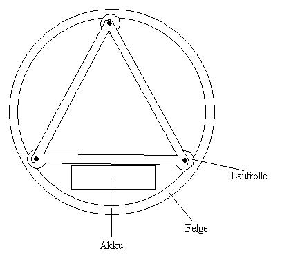

Richtig. Ich glaube das ist nur am schnellsten zu zeichnen gewesen. Eher praktikabel sind 3 Alustangen oder -streifen auf beiden Seiten der Räder.Zitat:
Zitat von recycle
Druckbare Version
Zitat von recycle
ich wollte unten zwei Rollen haben, um das Gewicht des Stator-Ringes auf die Lauffläche von zwei Rollen und zwei Lagerungen zu verteilen.Zitat:
Zitat von ähM_Key
Man hält sich, mit beiden Rollen unten auch die Tiefste Stelle frei, um dort den/die Akku (´s) anzubringen. Der Platz ist dann nicht mit einer Rolle, Lagerung und Antrieb belegt. Niedriger Schwerpunkt.
Da hast Du wahrscheinlich recht.Zitat:
Zitat von Murdoc_mm
Der Gedanke bei zwei angetriebenen Rädern ist der, daß sich die Abnutzung der Antriebsräder, welche durch die Runde Lauffläche nur eine "Punktauflage" haben verringern sollte.
Das geht aber bestimmt auch mit einem angetriebenen Rad.

Da hast Du sicherlich Recht!Zitat:
Zitat von recycle
Das Gewicht könnte man noch durch große Bohrungen im Bereich oberhalb der Antriebsplattform (muß ich noch zeichnen) reduzieren.
Das ist eine Gute Idee!
Dies würde ich aber erst ganz am Ende der Fertigung machen. Zuerst müssen alle Teile angebaut sein, sonst könnte es passieren, daß ich keinen Platz mehr habe um notwendige Schrauben/Gewinde anzubringen.
Da wir noch kein Rad haben, sind die Maße auch noch nicht fest.
Akku´s und Motoren können auf der Plattform gleichmäßig links und rechts verteilt werden.
Wenn die Verteilung nicht zu 100% symetrisch ist, dürfte dies auch kein Beinbruch sein. Es sollte in der Grundkonfiguration mit Hilfe der Position des verschiebbaren Ausgleichgewichtes kompensierbar sein.
Dies wird dann einfach ein wenig mehr nach einer Richtung ausglenkt.

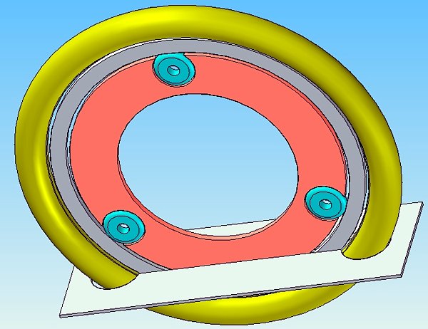

anbei noch eine Skizze mit einer gedachten Grundplatte. Diese wird an den Stator-Ring geschraubt.
Die Platte ist noch ohne Versteifungen oder Befestigungen ausgeführt.
Hat jemand eine Idee, welche Rollen man zur Seitenführung des Stator-Ringes am äußeren Alu-Ring verwenden könnte?
Sie sollen:
* Im Durchmesser nicht so groß sein.
* Kugelgelagert sein oder eine diesbezügliche Lagerung zulassen.
* Mit Gummi oder einem nicht zu harten, verschleißfesten Kunststoff belegt sein.
* Weiterhin sollten sie, um den Verschleiß, der ja durch die Durchmesserzunahme des äußeren Alu-Ringes von innen nach außen sicher nicht gering ist, ebenfalls eine gewölbte Oberfläche aufweisen (Punktauflage).
Gruß, Klingon77

Muss die Grundplatte vor und hinter dem Rad überstehen?Zitat:
Praktisch stört das sicherlich nicht. Ich finde aber optisch nimmt es das einem Mono-Wheel irgendwie einiges an Witz.
Ich weiss nicht wie ich richtig ausdrücken soll, irgendwie nimmt es dem Mono-Wheel den "Einfach nur ein Rad"-Effekt, wenn es in der Seitenansicht niicht mehr völlig rund ist.

die Grundplatte muß vorne und hinten nicht überstehen. Zumindest nicht rechteckig.
Der innere Kranz sollte steif genug sein, um links und rechts zwei Platten anzubringen.
Ich habe sie nur so groß gehalten, damit ich erst mal alles draufbekomme was draufsoll.
Die entgültigen Maße richten sich dann nach dem An- Aufbau der restlichen Teile.

ich hab mal meine momentanen Vorstellungen von dem Bot in 3 Zeichnungen festgehalten. Ich gehe davon aus das eine Fahrradfelge und ein passender Mantel die Lauffläche abgeben.
1. Seitenansicht des ganzen Bots (nur Felge gezeichnet, keinen Mantel)
2. Ein schnitt durch den Reifen/Felge und die Anordnung/Lagerung der Rollen
3. Ansicht der Grundplatte von oben
Zu 1.:
- die Rollen sollten im Winkel von 120 Grad verteilt werden (also gleichmäßig)
- die verbindung zwischen den Rollen sollte (nicht wie von mir gezeichnet aus Alustreifen) aus dicken (4mm) Aluprofilen sein da die Streifen knicken würden
- Klingon77 (er hats schon vorab gesehen) meint eigentlich bräuchte man bei dieser Konstruktion sogar keine Spannvorrichtung
- falls aber doch eine notwendig sein sollte könnte man auch ein Stück Aluprofil rausschneiden und durch ein Gewinde ersetzen und mit einer Mutter die Einstellung vornehmen (da reiche ich noch eine Zeichnung nach falls jemand nicht weiß was ich meine)
- den Akku kann man ganz einfach unter (also Hängend) die Plattform anbringen (--> das schwerste Teil ist ganz unten)
- die Verbindungen (die 3 Alustangen/-profile) müssen natürlich auf beiden seiten der Räder/des Bots angebracht werden
Zu 2.:
Ich glaube Recycle hatte das mal so irgendwo vorgeschlagen und mir gefällt das ganz gut. Man spart sich die Führungsschine und hat keine Probleme die Rollen schräg lagern zu müssen. Das Innenleben kann auch nicht herausfallen und den Bot einfacher zu bauen geht glaube ich nicht (ich lass mich aber gern vom gegenteil überzugen \:D/ ).
Zu 3.:
Soll einfach nur darstellen wie die Plattform aussehen könnte.
So, was haltet ihr von dieser Konstruktion? Wo seht ihr Probleme oder was geht noch einfacher/besser?
Gruß Marcus

Hallo, eigendlich wollte ich ja nur noch mitlesen.
Aber folgendes muss ich unbedingt loswerden:
Wow, Klasse Konstruktion
- kein Innenzahnkranz
- kein 2.ter Innenring, der auch noch genau passen muss
- leicht zu beschaffende Bauteile (sieht erst einmal danach aus)
Zum Profil:
Ich verlasse mich seit einigen Jahren auf Alu-U-Profile mit nur 2 mm Wandstärke. Meine 'tragenste' Konstruktion damit war eine Kamarahalterung für 2 * Spiegelreflex + jeweils 1000 mm Brenweite. In Summe ca. 3 kg. Da hat sich noch nichts verbogen auf einer Länge von ca. 50 cm.
Hi, die Konstruktion gefällt mir sehr gut.
Rollerbladerollen haben ja bereits Lagersitze im Rad und auch meist schon die Lager. Diese würde ich bei den nicht angetriebenen Rollen nutzen.
Dann braucht die Achse der oberen Rollen nicht drehbar zu sein, und du kannst sie an den Enden mit Gewinde versehen. Dann einfach die Bohrung in den Profilstangen als Langloch ausführen (wie beim Fahrrad) und die Achse entsprechend verschieben und festschrauben. Du kannst ggf. noch 2 Schauben vorsehen, die gegen die Achse drücken, bzw. dran ziehen. Sowas hatten früher die Fahrräder auch (hinten). Evtl. kann man auch starke Federn gegen die Achse drücken lassen, dann ist immer alles definiert gespannt.
Die angetriebe(n) Rolle(n) würde ich so ausführen, wie du gezeichnet hast.
Auf diese Weise musst du das schöne Dreieck nicht zersägen. Du brauchst ja eh nur ein paar mm Hub.
Sigo.
hi alle,Zitat:
Zitat von sigo
eure Ideen sind wirklich toll und viel einfacher zu realisieren, als mein Vorschlag.
Manchmal bin ich halt auch "Sicherheitsfanatiker" - gerade, wenn ich was für andere baue möchte ich nicht, daß sich was verbiegt oder zerbricht! Es soll also im wahrsten Sinn des Wortes "dauerhaft" sein.
Der Innenkranz hätte die Felge zusätzlich stabilisiert.
Mit einer Doppelsteg-Felge könnte es aber auch gehen.
Das Problem mit den Kuglellagern in den Roler-Blade Rollen ist, daß sie durch die Schräge Fläche, auf der sie laufen seitlich stark belastet werden.
Die Lager haben dadurch unter Umständen eine hohe seitliche Belastung, für die sie auf Dauer nicht ausgelegt sind.
Es würde sich also anbieten, alle drei Achsen als Starrachsen auszulegen.
Die seitlich auftretenden Kräfte würden dann von der Welle aufgenommen.
Die Idee mit der Spannvorrichtung ist wirklich gut!
Als Basismaterial würde ich gerne 4mm Flach-Alu verwenden und gegebenenfalls mit Stegen versteifen.
Die Versteifungen könnte man dort einarbeiten, wo sie nicht hindern und gebraucht werden. Zur Not könnte man bei Bedarf auch mal ein M3 (M2) Gewinde mit einer halbwegs guten Festigkeit in 4mm Alu reinschneiden um z.B: ein Kabel, Sensoren, Platinen oder andere leichte Sachen zu befestigen.
Bei zwei ineinanderliegenden U-Schinen sind die Möglichkeiten begrenzt, weil man eine geschlossene Form hat.

die ersten Bilder, Zeichnungen und Maße sind da. Aber erstmal ein riesen Lob an alle die bis jetzt geholfen haben. Macht weiter so. Wir (klingon77 und ich) sind noch auf ein paar kleinere Details gestoßen bei denen wir keine Antwort wissen.
Aber erstmal die Bilder:
Die Felge mit Mantel:
Die neuste Zeichnung des Innenlebens:
Die zweite Riemenscheibe ist für einen zusätzlichen Motor (kommt vielleicht später) vorgesehen. In die obere Lücke kommt noch das dritte Rad mit einer Spannvorrichtung (Zeichnung kommt später).
Jetzt mehrere Bilder der Laufradbefestigung:
Bild hier Bild hier
Bild hier Bild hier
Und hier die ersten fertigen Teile (und die Rollen):
Das Ventil mal etwas genauer: (war bis jetzt ein Sorgenkind aber Klingon77 meint es sei genug platz und damit nicht im Weg)
Das ist bis jetzt der Stand der Dinge.
Noch ein paar Maße:
- die Felge ist 20 Zoll (Hohlkammer-Hochschulter)
- der Mantel ist 20x2 Zoll und ist im aufgepumpten Zustand 44 mm breit
- die Rollen haben einen Außendurchmesser von 70 mm
- das Ventil ist ein Autoventil (damit ich mit meinem MonoWheel auch mal an der Tanke vorfahren kann um den Luftdruck zu messen #-o :cheesy:
An der Klebestelle der Felge (war nicht aus einem Guss) ist ein kleiner Grad der uns etwas Sorgen macht da er die Rollen beschädigen könnte (ein Bild kommt später). Aber das sollte man wegschleifen können.
Es gibt zwar noch weitere Problemchen aber die werde ich später posten wenn wir genauere Daten haben (z.B. hängen wir noch ein bischen in der Motorenauswahl da wir noch nicht wissen wie schwer den der Bot am Ende wird).
So wie findet ihr den Bot bis jetzt? Meinungen, Kritik,.. ist alles erwünscht.
Gruß Murdoc_mm
Naja - genau genommen is ja noch nich viel Bot da :P aber das Rad is hübsch ^^ tjoa das Innenleben sieht gut aus, nur logischerweise (achtung totale Neuheit) müsst ihr natürlich diagonal und überhaupt verstreben, damits nicht einnickt (also diese... Metallstreifen, die nach oben weg gehen)... joa sieht gut aus und gut durchgeplant.
Normalerweise finde ich es auch immer gut sich den Weg für weitere Ausbaustufen und "Eventualitäten" freizuhalten.Zitat:
Speziell bei diesem Projekt hier, bin ich allerdings etwas misstrauisch ob das der richtige Weg ist.
Ich befürchte die ganze Geschichte wird nur funktionieren, wenn Massen, Maße, Drehmomente, Drehzahlen usw. aufeinander abgestimmt werden.
Die richtige Motorleistung, Motordrehzahl, aber auch Gewicht, Aufhängepunkt usw. des Motors dürften da eine ziemlich wichtige Rolle spielen.
Daher glaube ich nicht, dass "vielleicht bauen wir ja später auch noch einen 2. Motor ein" da eine besonders solide Grundlage ist ;-)
Würde anstatt den Verstrebungen rechts und links von den Laufrollen nicht auch eine Verstrebung zwischen den Laufrollen reichen?
Das Loch in den Laufrollen müsste hierzu doch genug Platz für eine entsprechend "verkantungssteife" Radbefestigung hergeben.
Ob das Sinn überhaupt machen würde hängt allerdings von der weiteren Konstruktion ab, die auf der Zeichnung noch nicht vorhanden ist ;-)
Morgen,
Dann ist das Ventil wieder im Weg, die Plattform währe dann nur an mehrern in einer Linie liegenden Punkten an der Verstrebung befestigt und mit zwei Verstrebungen sind wir 100% verbindungssteif.Zitat:
Zitat von recycle

Du hast recht! Viel Bot ist noch nicht zu sehen und das Rad ist hübsch.Zitat:
Zitat von Lunarman
Die Verstrebungen sind schon richtig und auch unsererseits "angedacht".
Wir müssen aber erst mal die Räder befestigen und dann nach dem Platz für die Streben suchen.
Die "Metallstreifen" sollen aus 40x6mm blank gezogenem Flachstahl (St 37k) hergestellt werden.
Ich glaube, die knicken nicht so schnell ein.
Zwischen die oben offenen Streben soll noch eine gefederte Laufrolleneinheit. Die muß aber noch geplant werden.
Die Federn sollen hauptsächlich den Zweck erfüllen radiale Ungenauigkeiten in der Felge zu kompensieren.
Ein paar 1/10mm Rundlaufungenauigkeit der Felge (sind immer drin) und es wird nur sehr schwer laufen oder "hoppeln".
Wir hoffen auf tatkräftige Unterstützung! :idea: :mrgreen:Zitat:

wir stehen vor einem Problem(chen). Wir können uns nicht für eine Steuerung entscheiden. Ich hoffe ihr könnt uns helfen. [-o<
Zuerst einmal stehen wir vor dem Problem das wir nicht wissen wie viel Gewicht wir zum Steuern brauchen. Und wir wissen auch nicht wie weit wir dieses Gewicht bewegen müssen.
Allerdings sind wir uns sicher das diese beiden Werte zusammenhängen. Ein großes Gewicht auf einer kleinen Strecke oder ein kleines über eine große Strecke bewegt sollte das gleiche ergeben.
Momentan stehen 2 Lösungen zur Auswahl: (ersteres für kleines Gewicht und zweiteres für großes Gewicht)
erste Möglichkeit:
Das ist die Seitenansicht auf einen Servo der in der Plattform angebracht ist. An dem Servo ist an einem Ausleger mit einem (relativ) kleinem Gewicht. Der Servo bewegt also das Gewicht hin und her und steuert damit den Bot. Um mal ein paar Werte zu schreiben ich habe so an 200 gramm und 10 cm auslenkung gedacht.
zweite Möglichkeit:
Dies ist die Lösung mit der Schubladensteuerung. Es ist nur ganz einfach gezeichnet also nur eine Prinzipzeichnung. Hier wird der Akku als Gewicht benutzt.
Die obere Hälfte ist das Rad von der Seite.
An die graue Strebe werden die blauen Halterungen angebracht. Dann evtl. die Schubladenführungen (rote Kugeln) und die grüne "Akku-Schublade".
Im untere Bildbereich ist das nochmal von oben skizziert. Das Rad und die graue Strebe sind weggelassen.
Die Befestigung und die Lagerung sind nur eine erste Idee.
Die Schublade kann also nach links und rechts verschoben werden.
Nun zum Antrieb der Schublade:
Das System war noch nicht ganz "ausgegoren". Das Prinzip ist aber recht einfach und auch leicht umzusetzen.
Rechts von der Schublade siehst man den roten Servo und oben aufgesetzt eine Scheibe aus Alu oder Stahl.
Jeweils an die Enden der Schublade kommt ein Stahlseil (Fahrrad-Bremszug oder Klaviersaite oder was anderes).
Dieses Seil wird jeweils eine halbe Umdrehung um den Servo gewickelt und dann dort befestigt.
Die Umwicklung ist nicht gezeichnet.
Wenn man nun die untere Abbildung (Draufsicht) betrachtest und der Servo im Uhrzeigersinn dreht dann fährt der Akku, vom unteren Stahlseil gezogen, nach oben.
Wenn der Servo gegen den Uhrzeigersinn dreht, fährt der Akku, vom oberen Stahlseil gezogen, nach unten.
Bei dieser Möglichkeit ist das Gewicht sehr groß (nämlich das vom Akku) aber der Verschiebeweg eher gering (aber genau). (Verschiebeweg errechnet sich aus der Scheibengröße; z.B. bei einer 20mm (durchmesser) Scheibe bewegt sich der Akku um 15mm nach links und rechts (also gesamtverschiebeweg ist 30mm))
So das sind die beiden die momentan zur Auswahl stehen.
Und nur ihr: Welche findet ihr besser (heißt günstiger zu bauen und vom Steuerverhalten besser)?
Oder habt ihr noch andere Ideen? (sollten aber einfach zu bauen sein und ein gutes Steuerverhalten haben)
Und hat jemand vielleicht ne Ahnung wie viel Gewicht über welche Strecke bewegt werden muss? (das würde uns am meisten helfen \:D/ )
