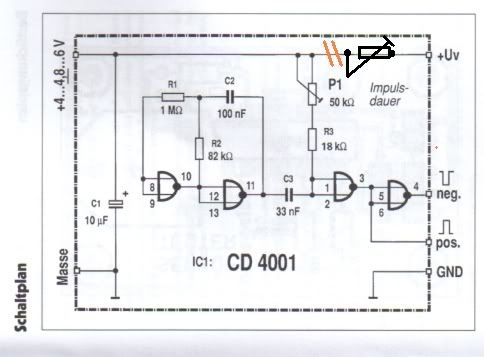

    Hier nochd er Schaltplan vom ConradServotester...P1 soll ersetzt werden, die Spannung für den elektr. poti (der gesucht wird) soll der LM2907 sein in der Beschreibung auf Seite 8 die obere Schaltung sollte passen.

    Wenn man keine so großen Anforderungen an die Linearität hat, könnte man auch die Schaltung des Servotesters als Wandler von Spannung in einen Servopuls nutzen. Den Poti nicht mit Uv verbinden, sondern einen Poti oder später einen festen Widerstand an die Eingangsspannung legen. Die Spannungsbereich am Eingang wird dann vermutlich so bei etwa 4-5 V liegen.
    Die Schaltung mit den Operationsverstärkern sollte genauer sein. Wenn man als Operationsverstärker einen Rail-to-Rail Typ (z.B. TS914, MCP6004) nimmt sollte die Schaltung auch direkt mit ca. 5 V als Versorgungsspannung gehen, ohne die Spannungsregler.

    Zitat Zitat von Besserwessi
    --------könnte man auch die Schaltung des Servotesters als Wandler von Spannung in einen Servopuls nutzen. Den Poti nicht mit Uv verbinden, sondern einen Poti oder später einen festen Widerstand an die Eingangsspannung legen.
    So etwar??
    Die roten Balken dann weg oder wohin mit dem Poti, so wie eingezwichnet.....
    Und wo kommt dann die Spannung hin vom F/U-Wandler, als "Betriebsspannung"?
    Aber wenn ich den Poti der da serienmäßig drin ist, nicht variiere, dann ist doch der Impuls immer gleichlang? Oder ändert sich dann das durch die variable angelegte Spannung?
    Wird dann nicht auch die Impulsfrequenz anders?
