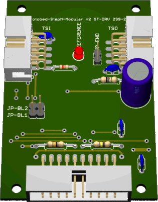

    Ich habe einen Neues Konzept entworfen.
    Diesmal wird alles Modular aufgebaut,
    dadurch wird man flexibler in der Ausbaustufe und das ganze wird auch Servicefreundlicher.
    Hier erst mal die TMC239/TMC249 Stufe:
    Bild    _____ Bild
    Ein Steuer-Eingang (entweder vom TMC428 oder direkt SPI vom AVR)
    Ein Steuer-Ausgang (Cascade) zum nächsten TMC239/TMC249 Modul
    mit End-Jumper, somit können ein, zwei oder alle drei Steuerstufen (maximum für TMC42 Bild   angeschlossen werden.
    Ein Endstufen - Ausgang (20 pol.) somit sind verschiedene Endstufen-Schaltungen realisierbar.
    Was noch fehlt ist zum einen das TMC428 Modul und das FET Endstufen-Modul.
    Das ganze muss jetzt wieder etwas sickern und mehrmals kontrolliert werden. Bild
    Gruss
