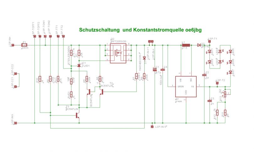

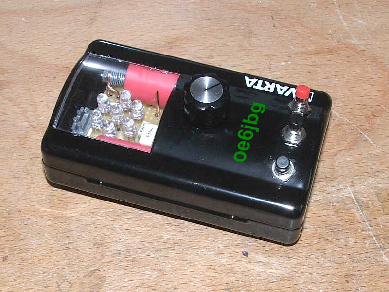

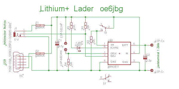

Da ich oft viele Stunden im Gebirge unterwegs bin brauche ich mitunter eine Wegbeleuchtung. Im Supermarkt habe ich ein nettes Taschenlampen Gehäuse gefunden. Und da dachte ich, man könnte dort nicht nur LEDs einbauen, sondern auch gleich günstige Lithium Ionen Akkus hineinstecken. Da gibt es den LiIon-Akku UR18650FM mit 2500 mAh um 4.45 EUR. Sieht doch ganz passabel aus?
