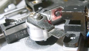

ich bräucht ein sensor wo ich genau erkennen kann wann er wieder gerade ist nicht das der winkel nachher 325° ist wenn sollte er dann bei 360° genau gerade fahren und dies ist auch das problem das ich habe.

Könnte man den Kopf eventuell mit einem Schrittmotor drehen, der dreht sich ja zumindest ohne Last genau soviel Schritte wie du ansagst.
Oder ein Rad mit Lichtschrank wie bei einer Maus mit Kugel unten dran.
praktisch habe ich ein schrittmotor aber der motor weiß ja nicht genau ob das gerade ist.
Nimm am besten eine Gabellichtranke und dann eine Blende am drehenden Teil. (Wurde auch schon erwähnt). Das ist einfach und genau wird häufig zur Positionskontrolle bei Schrittmotoren eingesetzt. In Druckern, Scannern, Objetivblenden, Blenden, Diskettenkopfsteuerungen...

Es ist aber nichts besonderes, ein Gabellichtschranke ist bekannt?,
und eine Blende von 10° (ein paar Drehschritte) oder mehr von der in gleicher Drehrichtung der hell-dunkel Übergang angefahren wird. Die Auflösung ist sicher feiner als ein Schritt.

kannst du vielleicht mal eine kleine zeichnung machen wie das genau gemeint ist??
So sieht das bei einem Laufwerk aus. Transportwalze mit Blende und Gabellichtschranke zur Positionserkennung. Der Schrittmotor ist im Bild unterhalb der Montageplatte.
