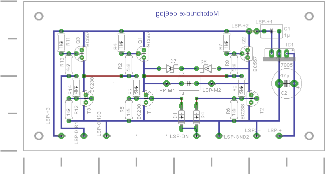

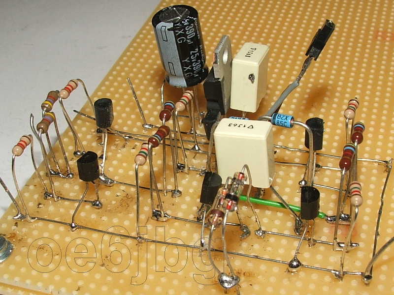

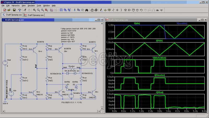

Damit ich an meinem MC Entwicklerboard kleine DC Motoren betreiben kann, brauche ich eine entsprechende Treiber Stufe. Der Motor soll in beide Richtungen laufen können, sonst brauchts da nur ein und aus. Ich denke, ein paar Transistoren bis zur Sättigung aussteuern, sollte da schon reichen. Also eine recht einfache Sache.
