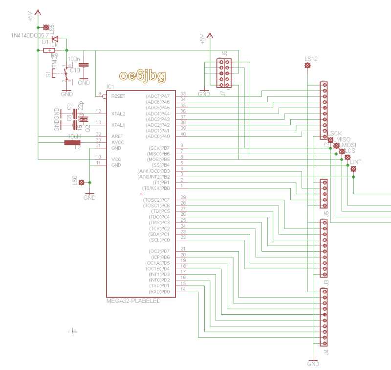

jetzt baue ich mir ein MC Board, nachdem ich schon ein wenig funktionierende MC Software habe.
ISP Schnittstelle muss es natürlich haben und auch Ethernet. Serielle und Parallele sind unnötig.

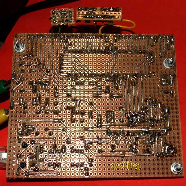

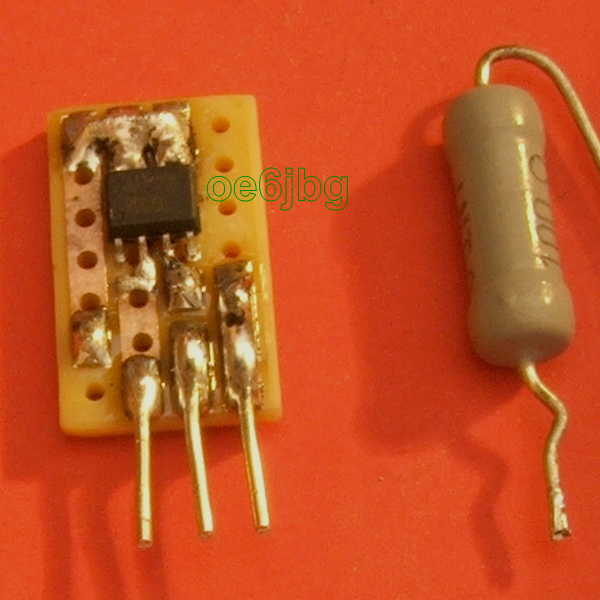

Die MC Ports sollen für die verschiedenen zukünftigen Projekte unterschiedlich anzuschliessen sein. Deshalb baue ich zweiteilig. Die Port Interfaces kommen nach Bedarf auf ein zweites Brett, das dann leicht austauschbar ist.

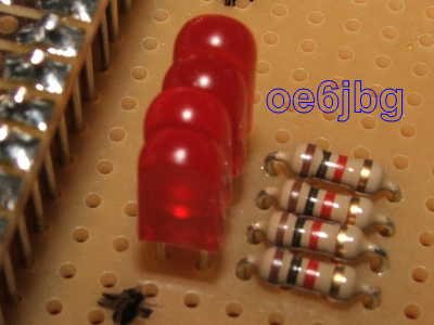

Die Bauweise entspricht der eines Funktionsmusters: Punktraster zehntelzoll. Das ist rasch entwickelt, gebaut und bei Bedarf verändert. Keine Chemiepantscherei, das können andere besser.
Auf 4 mal 3.5 Zoll hab ich einmal begonnen, ein paar Komponenten zu verteilen.
Inzwischen wird schon mal das Löteisen geschärft.
