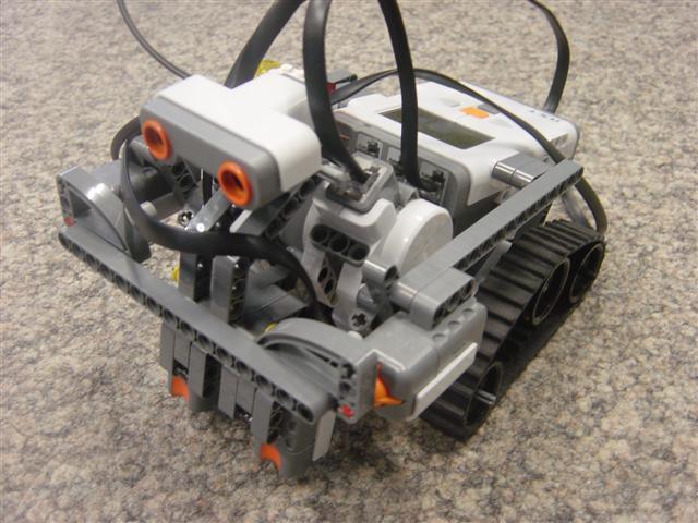

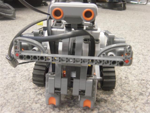

Hallöle allerseits,
bei der Roboter-AG haben wir jetzt unsern eigenen NXT-Roboter fertig
er wird mit den andern 7 robotern der AG beim RoboCup rescue teilnehmen und uns hoffentlich nicht entteuschen
was er bisher kann:
-linien verfolgen
-linien ausweichen
-bei abgründen umkehren
seine funktionen werden aber im laufe der zeit dann noch erweitert, z.B. tastsensoren, ultraschall...
wir pogrammieren ihn bisher noch mit der standart programmierumgebung
, doch bald fangen wir mit Brics an zu programmieren
hier noch die bilder:
der robo beim umbau
der robo von unten
weitere bilder und berichte folgen
so, meine frage jetzt an euch, habt ihr verbesserungsvorschläge oder was findet ihr gut? wenn ihr fragen habt, fragt nur!
bitte seid nicht zu streng 8-[
MfG Bennet, Phillip, Guido(isch)

nun nach einer weiteren erfolgreichen AG-stunde haben wir ihn noch etwas umgebaut, sodass er nun auch hindernissen ausweichen kann, sie verfolgen...
wir lernen nun mit bricsCC zu programmieren, ca. auch noch die nächsten 3 oder 4 doppelstunden (freu).ich persönlich finde sogar, dass man so viel besser programmieren kann, als mit dem "kästchensystem".
hier noch ein paar bilder:
EDIT:die "kopie" von der robocup rescue arena ist außerdem bald fertig, ist natürlich gut, sich genau darauf einzustellen O:)

Ja, mittlerweile sieht unser Robo schon so aus!:
Nun bauen wir uns unsere eigene I²C erweiterungsplatine (bzw. haben wir schon den Prototypen der Platine), mit der wir dann folgende Sonsoren haben werden:
-Kompasssensor
-Beschleunigungssensor
-vier Taster
-5 oder 7 Lichtsensoren
-2 Sharps
-3 Leds
Aktuell probieren wier die Platine aus, danach gehts noch an die Programmierung.. 8-[ :D
