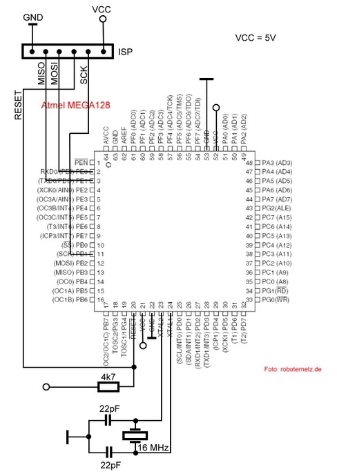

Hallo Allerseits!
Ich hab hier aus diversen Schaltungen und Datenblättern folgende Beschaltung zusammengetragen:
Meine Frage: Funktioniert das so, oder hab ich was entscheidenes vergessen?

Pin 63 und 64 brauchen auch noch Spannung. Und du solltest sämlichen VCC/GNd-Paaren einen Abblockkondensator verpassen.
Ah die beiden Pins da oben habe ich vergessen!
Reicht zum Abblocken ein 100nF Kondensator, oder muss er größer sein?
hallo,
ein 100nF Kondensator reicht aus.
mfg franz
na perfekt von denen hab ich auch noch ein paar hier rumliegen :-)

Ich hätte da eine kurze Frag zur Minimalbeschaltung.
Warum hat der Mega128 2 Spannungsversorgungen am Pin 21 / 22 und 52 / 53 ?
Eigentlich hat er sogar 3, wenn du die Pins 63/64 noch mitzählst, die ich im oberen Bild vergessen habe...
Warum er so viele einzelne hat kann ich dir auch nicht sagen, ich hab einfach alle Pins, welche die Beschreibung VCC und GND haben an die Spannungsversorgung angeschlossen.
Wahrscheinlich hat der Atmega128 so viele Spannungsversorgungspins, damit die dünnen Leitungen im Inneren nicht so belastet werden.
Muss der Quarz eigentlich sein? Hat der Mega128 nicht auch einen internen Quarz?
Den internen Oszillator kann man auf 1, 2, 4 und 8MHz einstellen.
Wenns schneller sein soll, wird allerdings ein externer Quarz benötigt.

Beim Mega128 sollte man an der Pin62, AREF auch noch einen 100n nach GND schalten, sollte der ADC auch einmal benutzt werden.
Hi, was mich an der obrigen Schaltung mehr wundert, ist daß der eingang über den TXD0 und den RXD0 geht und nicht, wie sonst über den MOSI und den MISO.
Ich hab die schaltung oben ausprobiert und sie geht, keine frage und mit MISO und MOSI gehts nicht. Aber warum zum guck guck?!

Das ist eine Eigenart des Mega128. Du kannst den UART ja trotzdem benutzen. Den Programmer musst du abstecken.
