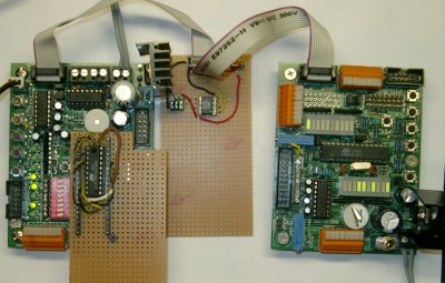

USI interface an tiny 2313
hallo zusammen!
ich möchte den tiny2313 als i2c slave betreiben, aber so wie ich gesehen haben hat der keinen echten TWI bus sondern das neue USI interface... hat damit schon jemand eine i2c kommunikation aufgebaut? wen ja währe ich sehr froh über ein bisschen hilfe...
mit 2 atmega8 habe ich schon eine i2c kommunikation zustande gebracht... also ein bisschen kenntniss ist vorhanden.... und das ganze sollte mit bascom programmiert werden...
gruss bluesmash
Anpassung mit Interruptroutine
Hallo!
ich hab es jetzt geschafft, den Code zu verstehen (yeaah!).
Auch wenn es ein bisschen gedauert hat, der Attiny44 sendet und empfängt jetzt.
Der Assembler-Code ist weitgehend gleich geblieben, belegt also immer noch weniger als 500 Byte (inkl. Testprogramm in Basic 522 Bytes).
Der einzige Unterschied ist, dass es nur noch eine TX/RX-Variable gibt anstatt einem Array und nach jedem erfolgreichen Empfang eine Routine aufgerufen wird, in der die Variable sofort verarbeitet werden muss!
Im wesentlichen ist der Vorteil (für mich), dass man nicht ständig auf empfangene Werte prüfen muss oder ob man das Sendearray gerade füllen darf, sondern empfangene/zu sendende Werte selbst aus/in Arrays usw. holen/füllen kann und dass der Controller sofort benachrichtigt wird, wenn er Werte erhält, was für meine Anwendung als Slave besser ist.
