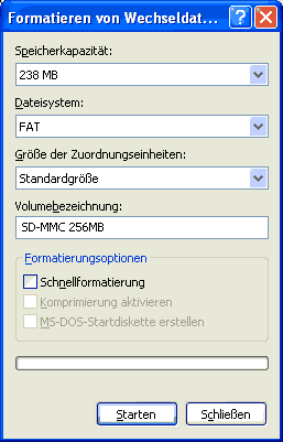

habe Heute das erste mal das komplette AVR-DOS ausprobiert und bin begeistert. Nach stundenlangem Probieren ohne Erfolg, lag es an einem dringend benötigtem Puffer-Elko direkt an der SD-Karte.
Danach arbeitete alles hervorragend.
MC ist ein M128 mit 5V, Levelshifter -> 74LS07 und ein einfacher LD-Spannungsregler 3,3V.
Falls Du noch nicht weitergekommen bist - schreib mal!
Vielleicht können wir Dein Problem zusammen lösen?

Also doch ein Progrmm / Format Problem.
Du kannst das Format nicht lesen.
Neu formatieren nicht möglich?
Probier's doch mal einen (USB) Card-Reader am PC und dann mit Windows zu formatieren:
Die Auswahl unter Dateisystem muss natürlich von FAT32 auf FAT (=FAT16) umgestellt werden.
Natürlich vorher die Daten auf der Karte wegsichern, da diese beim löschen verloren gehen.
Wenn das auch nicht klappt:
probier das SD-Formatter Tool <- Link
