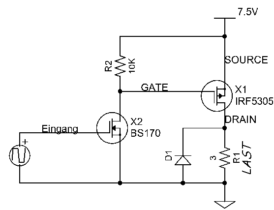

Das liegt wahrscheinlich daran, dass die Betriebsspannung höher ist als die Steuerspannung. Um den Transistor sauber zu sperren, sollte die Spannung am GATE genau so hoch sein wie am SOURCE-Anschluss.Zitat:
Zitat von MrQu
Ugs = 0V
Mit dieser Schaltung kann man das erreichen.
Sie funktioniert auch bei etwas höheren Betriebsspannungen (bis max. 20 Volt). Über 20V müsste man R2 durch einen Spannungsteiler ersetzen damit die max. Gatespannung (beim IRF5305 ist sie -20V) nicht überschritten wird.
Der BS170 hebt die Steuerspannung an und bewirkt, dass der P-Kanal Leistungs-FET sauber sperrt. Er invertiert das Steuersignal allerdings. Das musst du bei deiner Software berückstigen.

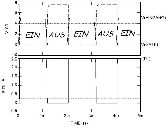

Oszillogramm:
Die gestrichelte Linie ist die Gatespannung vom Leistungstransistor

Mit meiner Schaltung (weiter oben) dürfte eigentlich dem Prozessor nix passieren. Statt dem IRF5305 kannst du natürlich auch den IRF4905 in die Schaltung einsetzen.

Teslapower hats bereits perfekt beantwortet :)Zitat:
Zitat von MrQu
Die Schaltschwelle Vgs(th) der IRLL und IRLM liegt mit etwa 1V etwas niedriger als beim BS170 (2,5 V). Offenbar betreibst du deinen Prozessor aber sowieso nicht mit 5V sondern mit einer geringeren Spannung (3,3V). Von da her passt das. Der Ausgang vom Prozessor muss bei LOW-Pegel (OFF-Zustand) unterhalb 1V bleiben.
