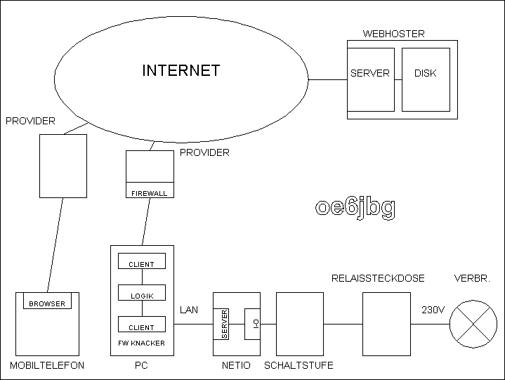

Auf dem Bildschirm vom Mobiltelefon habe ich ein Schaltbrett, und wenn ich dort einen Schalter anklickse, wird bei mir zu Hause ein Verbraucher, beispielsweise eine Lampe eingeschaltet und eventuell auch wieder übers Handy ausgeschaltet.
Dazu brauche ich keine neue App auf dem Telefon, sondern ich mache das mit dem Browser.

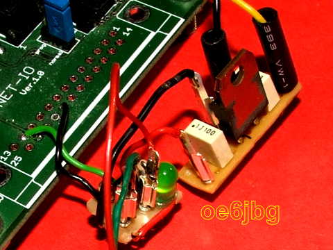

Den Verbraucher schalte ich über ein Relais mit dem NETIO, das ist eine Mikrokontroller Platine mit Ethernet Anschluss und einigen digitalen Ein- und Ausgängen. Das NETIO gibt es als Bausatz und ist schnell und einfach zusammengebraten.
Mein Internet Provider hat eine Friewall aufgestellt, die verhindert, dass das Board oder der PC von aussen angesprochen werden.
Damit der Aufwand geringer ist, habe ich die Software des Mikrokontroller unverändert gelassen.
