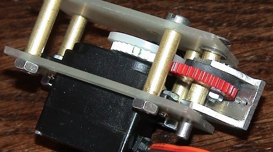

ich hab mich mal an die "Entwicklung" eines Servoantriebs mit Zahnrädern für eine Knicklenkung gemacht.
Es sollte mit einfachen Mittel aufbaubar sein und hab dabei an Material verwendet:
- Standartprofile aus dem Baumarkt
- GFK Platten die ich hier noch rumliegen hatte
- Zahnräder aus alten CD Laufwerken
- ES-05 Top Line Mini Servo
- Schrauben, Unterlegscheiben, etc.
Hier ein Bild:

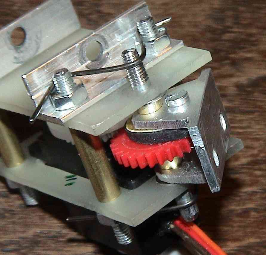

Daß mich das vor eine Herausforderung stellen würde hinsichtlich der aufzubringenden Präzision hatte ich geahnt, wurde aber von der Wirklichkeit noch um einiges übertroffen :-) Verspannungen der Zahnräder müssen vermieden werden und trotzdem müssen die Zähne gut ineinandergreifen. Klingt simpel, aber praktisch isses das für mich nicht! und außerdem: bloß nicht zu große Last auf die Servoachse ... puhhh
Die parallele Ausrichtung der Servoachse mit der Achse des hellen Zahnrades wurde durch Aufeinanderlegen der GFK Platten und gleichzeitiges Bohren der Achs- und Abstandshalterlöcher erreicht; die Platten wurden vorher als ein Streifen gesägt und dann erst geteilt, um genau gleiche Breite der Platten zu erhalten.
Der Ausschnitt für das Servo wurde etwas länger als nötig gemacht und die Befestigungslöcher als Langlöcher ausgeführt, so daß man es etwas hin und herschieben kann um das Spiel der Zahnräder zu justieren.
Das schwarze Zahnrad ist mit zwei 2mm Schrauben auf den runden Servohebel geschraubt (mit Beilagscheibe, da der Servohebel eine ringförmige Erhöhung um das Befestigungsloch hat. Ich wollte Kleben vermeiden um alles wieder zerlegen zu können. Außerdem ist es nicht so einfach genau passende Zahnräder zu finden)
Das helle Zahnrad hat ein 4mm Mittelloch und paßt sehr schlüssig auf die 4mm Messinghülse; ist im Augenblick noch mit einer 2mm Schraube in das Aluprofil eingeklemmt.
An die GFK Platten und das vordere Aluprofil können weitere Fahrzeugteile angeschraubt werden.
Ich poste das mal hier, da mir während des Bastelns immer wieder durch den Kopf ging, ob das denn nicht noch einfacher ginge ??? (außer Fertigteile zu verwenden)
