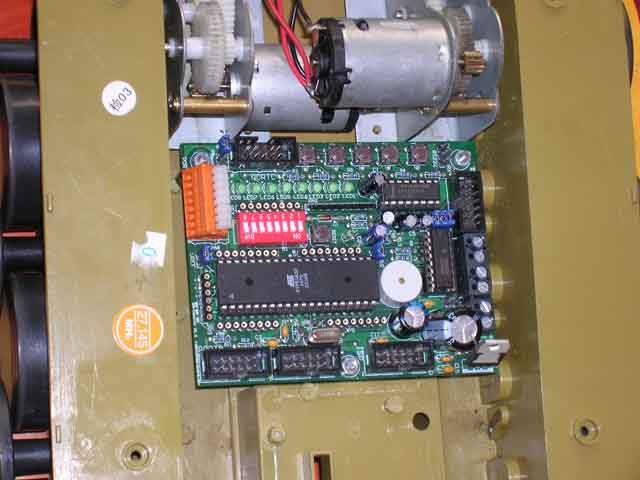

Naja, sooo viel Platz auch wieder nicht. Zwischen Batteriefach und Motoren passt so gerade eben das RN-Control.

Übrigens hab ich jetzt das/die RN-Control eingebaut. Allerdings kann das Ding noch nicht fahren, weil ich immer noch nicht weiß, wieviel Strom jetzt eigentlich die Motoren ziehen. Mein Vater meint, den Motortreiber auf der RN-Control kann ich nicht benutzen, aber der verträgt doch eigentlich bis zu 2 A pro Motor???

Der Motortreiber verträgt pro Motor 2A. Aber den Motor dran zu hängen, ohne zu wissen wie fiel A der zieht ist riskant.
Das weißt du ja aus eigener Erfahrung? O:)
Japs. Ist etwas beschissen, wenn der Motortreiber abraucht.
Der L293D Motortreiber der sich auf der rn-control befindet verträgt nur ca. 600mA pro kanal!
hier nachzulesen: http://www.shop.robotikhardware.de/s...products_id=10
hier ist sogar nur von 500mA die rede (mit kühlung geht ein bisschen mehr)
gruss bluesmash

5 V Spannungsstabilisierung mit 2 A Belastbarkeit, auch herausgeführt für Erweiterungen; Eingangsspannung gegen Verpolung geschützt
Mir fällt grad auf, dass ich das sogar auf jeden Fall muss. Weil ja der Spannungsregler aus den 7,2 V 5 V macht... Also brauche ich diesen Jumper, und da dran muss man glaub ich dann die andere Motorspannung dran anschließen.
