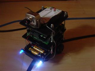

so, hab nun ein bild vom inneren der cam gemacht:
(sorry für die schlechte qualität, hab ich mit meiner webcam gemacht)
@ Bammel: meint du den wiederstand da links unten?

Also ich denk mal ganz stark das da einer reingehört..... . Probiers einfach mal aus knall da einen rein. Verlieren kannste eh net viel entweder die LEDs gehn kaputt was keinen unterschied zu jetzt macht oder sie funktionieren und du sparst den Scheinwerfer :D
Du könntest statt dem Widerstand ein Poti zum Probieren verwenden und schauen, damit die Led keine zu hohe Spannung abbekommen bzw dass der Strom nicht zu hoch wird. Wenn der Strom passt schaust du wie hoch der Widerstand vom Poti ist und ersetzt es durch einen Widerstand

ich hatte schonmal eine widerstand reingehalten aber hatte sich auch nichts getan
naja, hab mir sowiso heute 5 ir-leds geholt, werd die bald mal am Ploro löten
hat irgendjamand mal ein schaltplan zu gesicht bekommen?
4 leds kannste schön im halbkreis um die kamera machen, die 5te vor die kamera.
vor die kamera *totlach* dann siehst doch die ganze zeit die led :-D

aber ne led vor der kamera erscheint mir auch etwas komisch :-k
sorry, wenn das falsch verstanden wurde, ich meine knapp vorne unter der kamera, also ausehalb der sichtweite und natürlich auch mit der leuchtenden seite weg von der kamera

naja, wir haben noch keine richtige lösung, nur, dass man eigene ir-leds mit einer anderen spannungsquelle benutzen kann, mann könnte auch die ir-leds der kamera so an eine passende spannungsquelle anschließen kann. schein wirklich ein standart problem zu sein.
mit meinem Ploro geht es übrigens auch weiter, die bumper sind nun auch drann und meine 5 ir-leds sind schon verkabelt.

gesonderte ir-led an den roboter bauen oder gucken ob man die internen ir-led iwie anders zum leuten bekommt.

rauslöten - wiederstand dranne - eventuell noch in reihe oder parallel setzen - spannung ansetzen - fertig

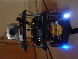

so, nun hat er auch noch ne blaue untergrundbeleuchtung, die im takt der musik blinkt:
es funktioniert wirklich super, nur das ich den mp3-player noch per kabel anschließen muss :(
ich hab einfach die 3 kanal led lichterorgel von der dieelektronikerseite verwendet, ich hab die schaltung ebend nur auf einen kanal verkleinert.

die kamera wurde nun festgeschraubt, nicht mehr mit dem klett, war zu locker...
außerdem hab ich nun einen halben tischtennis ball als "gleit-kugel".
