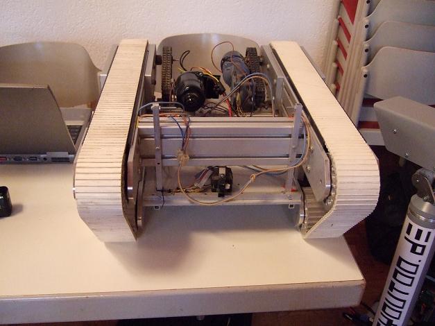

Der Bot auf dem Foto ist von NumberFive.
Ist auch ein funktionierender Eigenbau mit zahnriemenähnlichen Ketten!
Sasch baut was ähnliches wie CYOUTOO aber schneller Externes Bild anzeigen .

UlrichC was zieht dein Embedded System also der PC an Strom? Bzw. wie versorgst du deinen Roboter mit Power vermutlich über BleiAkkus oder?
Hst du Bilder von Saschs Roboter ? (oder Sasch). Die Bilder von Cyoutoo habe ich dir per E-Mail geschickt.
Viele Grüße
Der eingebaute Computer kann mit den derzeit verwendeten Blei-Gehl-Akkus ca. 8 Stunden alleine arbeiten.
Wieviel Ampere der Computer genau zieht habe ich mal gemessen aber auch wieder vergessen ... ich mess am WE nochmal nach ... wenn ich es nicht vergesse ;-)
Der Computer ist übrigens aus handelsüblichen Bauteilen (günstig) konfektioniert worden:
http://www.ulrichc.de/project/cu-emb.../index_de.html

PS: Den Stromverbrauch vom Computer hab ich noch nicht gemessen (vergessen)
Mess dann später nochmal nach.
Hallo nochmal,
habe es jetzt nochmal gemessen.
Momentan liegt die Leistungsaufnahme des Computers bei 1,5 bis kurz vor 2 Ampere.
Ich schätze das kann man noch verbessern.
Es ist gerade W2000 (Standardinstallation) drauf.
Werde vielleicht mal alle nicht benötigten IOs ausschalten usw.
Die derzeitigen 1,4 Ghz könnten auf auf die hälfte getaktet werden.
.. mal schauen.
Momentan muss das alles aber nicht sein, weil der Roboter sowieso länger durchhält als mein Laptop.
Zu Hause wo das Fahrwerk nur wenig eingestzt wird, hält der Akku acht Stunden durch.
Drausen weiß ich noch nicht genau, weil ich dort bisher überwiegend testfahrten unternehme.
...Habe es noch nicht geschaft den Roboter leer zu fahren.

Wie lange dauert es, die ganzen NiMh Akkus zu laden??
Wie viel Ah haben nochmal deine Blei-Akkus?
soviel Ah haben die Akkus:
Viele GrüßeZitat:
Zitat von UlrichC
Die NiMH muss ich leider einzeln (Packweise) laden das dauert dann je nach Ladeprogamm bis zu zwei Stunden pro Akkupack.
Die 24 Volt 24 Ah Blei laden mit einem einfachen 5 Ampere-Lader bis zu 10 Stunden. De Akkus können auch während dem Betrieb geladen werden können ... dauert dann etwas länger, aber stört nicht weiter.
Christian

Frage deswegen weil ich für mein Mainboard am Roboter dieses hier verwenden will Klich mich
Da hier der Stromverbrauch sehr viel gerninger ist als bei standart komponenten, bereits entsprechendes Stromversorgung möglich (kein eigener Trafo mehr) und ausreichen IO anschlüsse zur Verfügung stehen.
Hauptsächlich den rechenintensiventeil soll dieses Board übernehmen.
@ hanno , ist das wirklich ein kompletter minipc
den ich dann mit software und betriebssystem wie mein heimpc bespielen kann ?
ich seh da auch keine weiteren infos, vieleicht weil ich nicht eingeloggt bin ^^
Richtig, deine Wahl braucht sicherlich nicht so viel Strom wie mein PC (falls du das meintest).
Aber deine Wahl enthält auch standart komponenten. Die Embedded von heute sind oft die PCs von gestern. Wie sonst kommt ein 233 Mhz Controller heute nochmal auf eine Platine.
Für mich wäre das aber nix.
Ich brauche die 1,4 Ghz Rechnerleistung den erweiterbaren Speicher und nahezu alle IOs inc. Festplatte usw. meines Standard PCs
Mittlerweile gibt es da noch leistungsfähigere und stromsparendere Systeme auf Standard-Basis.

Ich kann nur für meinen Roboter hier im Thread schreiben.
Brauche die Rechenleistung für die Bildauswertung und die Leistungsreserven für meine Softwareexperimente.
Zudem habe ich es bei der Softwareentwicklung für so einen Standard-PC deutlich einfacher als für ein Embedded.
Der Roboter ist eben auch ein Stück weit meine Experimentalplattform.
Ich habe auch eine Festplatte eingebaut, und fahre damit im Gelände.
Habe damit noch keine Probleme bekommen.
Nicht zuletzt weil der Roboboter ein gefedertes Fahrgestell hat und zur Festplatte hin verschiedene Dämpfungen, bis hin zur Vibrationsdämpfung eingebaut sind.
Zudem ist mittlerweile eine Laptop-Festplatte verbaut, die aufgrund der leichten Mechanik im Inneren nicht so superempfindlich ist.
Die Festplatte selbst ist ja eigentlich ein anderes Thema, dafür gibt auch mehrere Lösungen.
