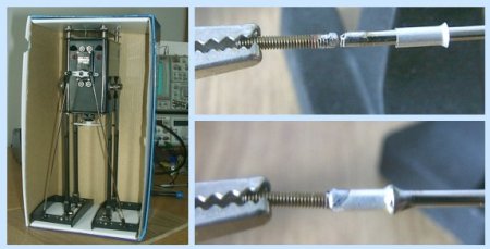

Eine Sache ist mir noch passiert, die Dahtachse-lang habe ich vielleicht etwas fest in den Gelenkkopf geschraubt. Das etwas dünne 2mm Gewinde (1,8mm) hat sich dabei durchgedreht. Zur erneuten Befestigung kann man etwas Dichtungsband ins Gewinde einschrauben oder, wenn man es sauber machen will das Gewinde auswechseln. Ein Stück 2mm Gewinde lässt sich anstelle des ursprünglichen Gewindes an die Drahtachse ansetzten und nach leichtem Verzinnen mit einer Aderendhülse als Fitting stabilisieren. Besser ist wohl, man passt beim Einschrauben besser auf.

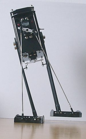

Zum sichern Stand des Yeti bei der Durchführung des Testprogramms habe ich jetzt noch einmal in der Bauanleitung nachgesehen.
Es sollte eigentlich neben dem Justieren der Symmetrie auch noch das Justieren der Fußwinkel beschrieben werden.
Das geht nicht durch die Steuerung und nicht durch ein Umsetzen des Servoarms sondern nur durch die Justierung der Länge (Hinein- bzw. Herausschrauben) der Drahtachsen-lang.
Ich habe ihn mal so eingestellt, dass er im ausgeschalteten Zustand bequem auf einem Bein stehen kann und er führt auf ebenem Untergrund das Testprogramm ohne Gefahr des Kippens durch. (Ein gewisses Wackeln um die Mittellage gibt es schon.)
Aus der Perspektive sieht man auch das Montageloch für den Schalter am Boden und den Schalter (rechts) an seiner aktuellen Position: unten= off.
Man sieht doch sehr wie es ihm den Fuß verbiegt...
Könnte man das vieleicht etwas stabilisieren? z.B. mit Aluprofilen?
Meinst Du die senkrechten Kunststoff-Stangen (Beine)?
Ja, genau die meinte ich!
Durch falschen Fusswinkel können sie sich auch stärker biegen. Ich habe auch anfangs die langen Achsen nicht ganz eingeschraubt. In der Praxis müssen die auf beiden Seiten fast ganz eingeschraubt werden, so ca. 2 - 3 Gewinderillen sind bei mir auf beidne Seiten noch zu sehen. Ohne Zangen ist da kaum was machbar.

Das kann ich bestätigen. Es brauchte schon viel Anstrengung und Zangen. Dabei wurde das Plastik und Metall bei mir jedoch leider unschön beschädigt ! So das wahre ist das nicht.Zitat:

So, Muttern sind besorgt!
Also einmal alle Schraubverbindungen durchgehen!
...Servoanlenkung Beine, dreht sich bei mir ständig los...
...Servoanlenkung Füße...
...Kugelkpfe am Fuß...
...die Stangen für das Chassis...
...das Dach...
Hier sind ursprünglich keine Muttern vorgesehen. Sie erleichtern aber die Chassismontage, da man auf die Stangen den unteren Deckel, den oberen Deckel, die Hülsen und die Erweiterungsplatine oder den Deckel auffädeln muss. Ein ziemlich fummeliges Maöver. Mit den Muttern kann jetzt die Platine abgenommen werden, ohne dass das komplette Chassis zerlegt wird.
Da ich für das Anbringen der Muttern den Yeti sowieso halb zerlegen musste, habe ich die Gelegenheit genutzt und noch ein paar Fotos vom Innenleben gemacht.
