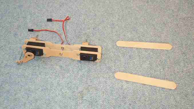

Hi!
Ich baue auch gerade solch einen Arm. Zur Zeit verbaue ich noch die günstigen Standardservos von Conrad. Aber so wie es aussieht müssen die wohl gegen stärkere ausgetauscht werden. :-k
@binaer: Wie sieht es bei dir aus, hat das geklappt mit den jumbo-Servos?
Hier noch ein Bild von meinem Arm:
https://www.roboternetz.de/phpBB2/al...php?pic_id=465
Martin

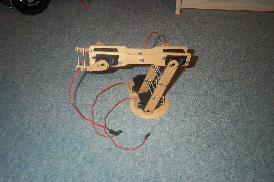

Nach 7 Std. Arbeit sieht der Arm jetzt so aus: [-o<
Die Servos halten den Arm so weit(ohne Spannung). Werde die Servos wahrscheinlich an 6V betreiben. Der Arm ist aus 3mm Birkensperrholz. Als Abstandshalter habe ich mir eine M3-Gewindestange gekauft und diese zurechtgesägt.
Martin
hast du jetzt noch die Standardservos von conrad verbaut ? Kann der arm jetzt auch was heben, oder sind die servos zu schwach ?
kommt drauf an was man heben!
