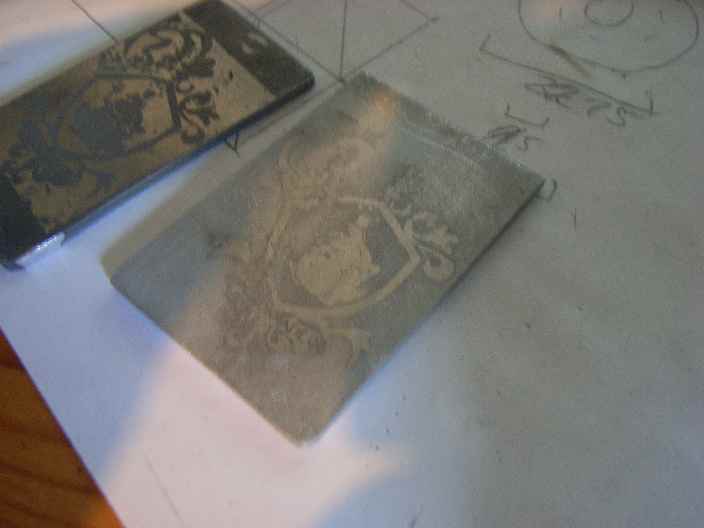

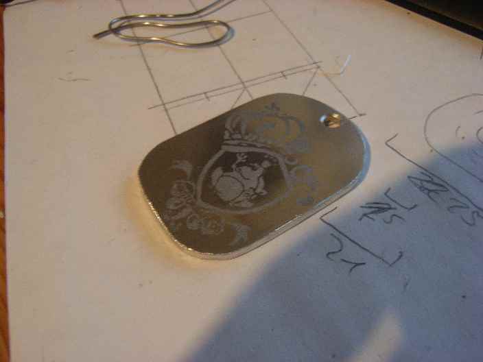

Und zwar ist mir irgendwann eingefallen das man die ganze Geschichte mit dem Platinen ätzen zu etwas anderem benutzen kann - zum Beispiel um Dog-Tags in Aluminium zu ätzen oder irgendwas auf irgendwelche Oberflächen zu ätzen.
Dann hab ich das einfach mal ausprobiert - mit eigentlich ganz schönen Ergebnissen.
Hier waren meine ersten beiden Versuche - einmal als positiv und als negativ. Die Plättchen sind ungefähr 3x4cm groß.

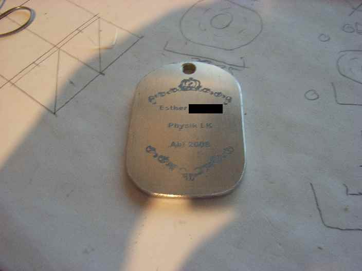

Danach habe ich die erste Version für meine Physik-LK Lehrerin gemacht, als Schlüsselanhänger und Abschiedsgeschenk *g*

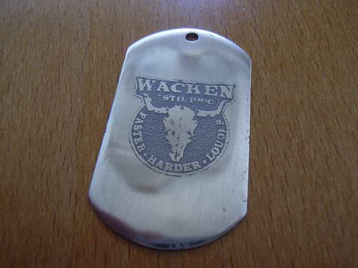

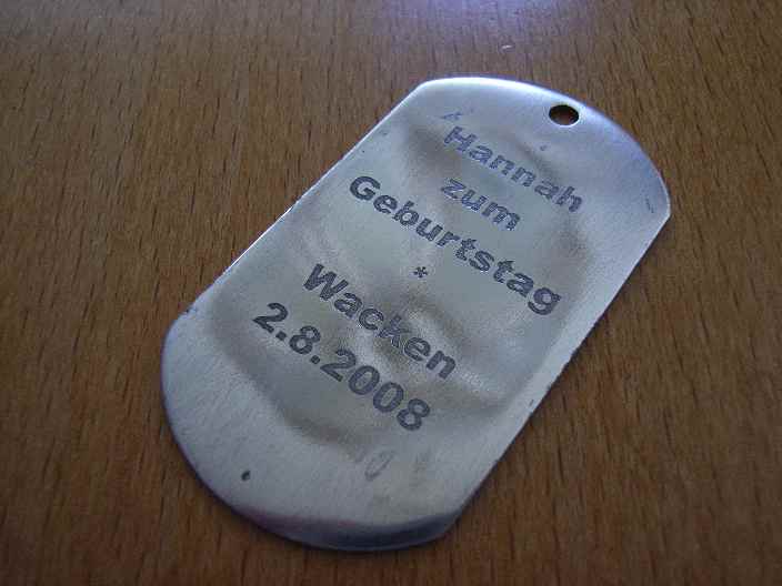

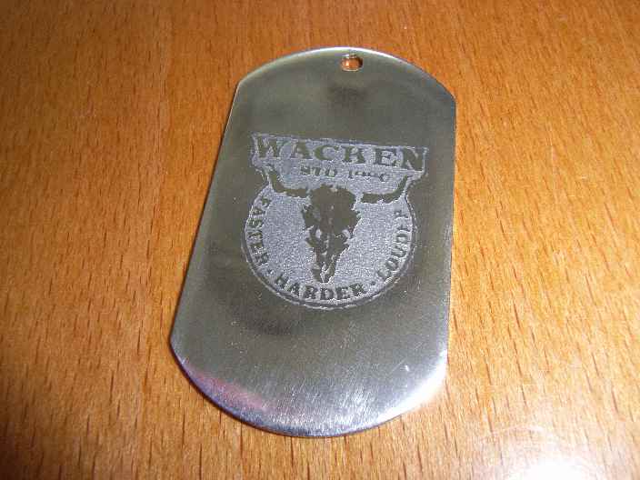

Mein drittes war ein Geschenk für meine Schwester die zur Zeit des Wacken-Open-Airs Geburtstag hatte, als "Dog-Tag" mit einer passenden Kette ;)
Sie hat sich ziemlich gefreut...das hatte ich schon länger nicht mehr geschafft :D
gemacht sind die Teile aus Aluminium, ungefähr 3mm Dick
