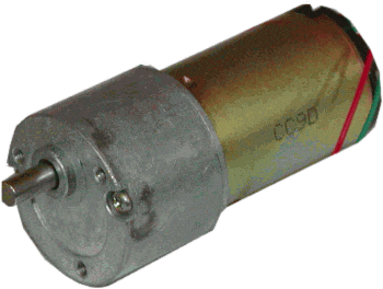

Getriebemotoren
| Motorbezeichnung/Typ
Twin-Motor
(Doppelmotor)
| Nennspannung
V :
3
bis 4,5V (max. 6V)
| Leerlaufdrehzahl
( U/Min
ca.
13.000
| Nennstrom
ca..
A :
0,5
A (je Motor)
| Drehmoment
nach Getriebe ca. Ncm :
nicht
angegeben
| Getriebeuntersetzung
je
nach Zusammensetzung
wahlweise 1:58
oder 1:203
| Achsdurchmesser
mm :
3
mm
Maße
(Durchmesser
x Länge) mm
ca.
50x75
Preisbereich
ca. :
ca.
16 bis 17 Euro (komplett
mit zwei Motoren)
Bezugsquellen
u.a. :
robotikhardware.de
Anmerkung
Kompaktes
Doppelgetriebe mit
zwei Motoren. Ideal
für kleinere Roboter.
Besonders einfach
zu befestigen sowie
passende Räder erhältlich.

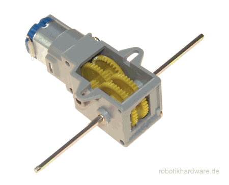

Tamiya Getriebemotor |
| Nennspannung
V :
3
bis 4,5V (max. 6V)
| Leerlaufdrehzahl
( U/Min
ca.
13.000
| Nennstrom
ca.
A :
0,25
A )
| Drehmoment
nicht
angegeben
je
Untersetzung 203:1 oder 58:1 und 16:1
| Achsdurchmesser
mm :
3
mm
Maße
(Durchmesser
x Länge) mm
Achsende bis Achsende: ca. 100mm |
Preisbereich
ca. :
ca.
11 bis 13 Euro
Bezugsquellen
u.a. :
robotikhardware.de
Anmerkung
Sehr
kleiner kompakter
Motor mit guter
Befestigungsmöglichkeit.
Lange Welle auf
beiden Seiten. Dies
kann z.B. genutzt
werden um auf einer
Seite einen Drehgeber
zu montieren.

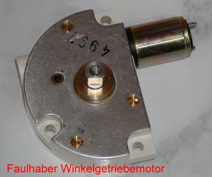

Faulhaber
Winkelgetriebemotor
| Nennspannung
V :
0,5
bis 18 V
| Drehzahl
nach Getriebe
U/Min :
3V=7 Upm 6V=15 Upm 12V=30 Upm |
| Strom
ca.
mA :
10
bis 500 mA
| Drehmoment
60
Ncm
1:270
| Achsdurchmesser
mm :
8
mm mit 4mm Innengewinde
Maße
(Durchmesser
x Länge) mm
70
x 62 x 18
Preisbereich
ca. :
ca. 15
Euro (als Sonderposten)
Bezugsquellen
u.a. :
lemo-solar
Anmerkung
Sehr
klein,leicht,fast
geräuschlos und
dennoch sehr stark.
Made in Germany! Begrenzter
Vorrat

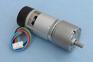

EMG30
Getriebemotor mit
eingebautem Impulsgeber
| Nennspannung
V :
12 V
| Drehzahl
nach Getriebe
U/Min :
12V=216 Upm |
| Strom
ca.
mA :
Leerlauf
150 mA, Nennstrom 530 mA
| Drehmoment
15
Ncm
1:30
| Achsdurchmesser
mm :
4
mm
Maße
(Durchmesser
x Länge) mm
Gesamtlänge mit Welle 87mm, Durchmesser ca. 28,5 mm |
Preisbereich
ca. :
ca. 40
Euro
Bezugsquellen
u.a. :
www.robotikhardware.de
Anmerkung
Sehr
kompakt,relativ
leise, trotz hoher
Geschwindigkeit
recht hohens Drehmoment.
Besonders hervorzuheben
ist der eingebaute
Impulsgeber.
Er liefert 360 Impulse
pro Umdrehung und
eignet sich so für
optimale Wegstreckenzählen,
Drehzahlmessung
oder Drehzahlregulierung

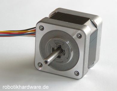

Schrittmotoren
Minebea Schrittmotor |
| Nennspannung
V :
7
V
| Stangstrom
max.
A :
0,58A |
| Drehmoment ca. Ncm :
nicht
angegeben
| Schrittwinkel:
3,6 Grad / 100 Schritte pro Umdrehung |
| Achsdurchmesser
mm :
4
mm
Maße
(Durchmesser
x Länge) mm
42x36x42 |
Preisbereich
ca. :
ca.
10
Euro
Bezugsquellen
u.a. :
Robotikhardware.de
Anmerkung
Für
kleinere bis mittlere
Roboter-Antriebe
oder Sensorbewegungen
geeignet. Bipolar
und Unipolar ansteuerbar.
Sonderposten, nur
zeitweise im Angebot!

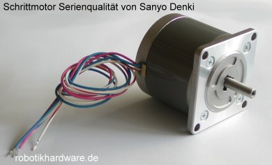

Sanyo Denki 103-54-52500 |
| Nennspannung
V :
2,2V
| Stangstrom
max.
A :
0,7A (bei bipolarer
Serienschaltung) |
19
| Schrittwinkel:
1,8 Grad / 200 Schritte pro Umdrehung |
| Achsdurchmesser
mm :
5
mm
Achslänge :
24mm
Maße
(Durchmesser
x Länge) mm
42x36x42 |
Gewicht
240g
Preisbereich
ca. :
ca. 20
Euro
Bezugsquellen
u.a. :
Robotikhardware.de
Anmerkung
Für
Roboter-Antriebe,
auch größere Sensor-
oder Kameradrehungen. Bipolar
Also passend zu
allen entsprechenden
RN-Bausätzen
oder der beliebten
L297/298 Schaltung Qualitätsmotor
der ständig gefertigt
wird, also kein
Sonderposten!
Sanyo Denki 103-770-1640 |
| Nennspannung
V :
3,6V
| Stangstrom
max.
A :
1,41A (bei bipolarer
Serienschaltung) |
62
| Schrittwinkel:
| Achsdurchmesser
mm :
6,35
mm
Achslänge :
ca.
22mm
Maße
(Durchmesser
x Länge) mm
56x50x56 |
Gewicht
540g
Preisbereich
ca. :
ca. 30
Euro
Bezugsquellen
u.a. :
Robotikhardware.de
Anmerkung
Für
mittlere
und stärkere Roboter
als Antrieb aber
auch für vielfältige
andere Bereiche.
Aufgrund der Kraft
(Drehmoment) auch
für schwierigere
Aufgaben wie z.B. NC-Drehmaschinen
gut verwendbar.
Die Ansteuerung
erfolgt bipolar,
also passend zu
allen RN-Bausätzen
oder der beliebten
L297/298 Schaltung. Qualitätsmotor
wird, also kein
Sonderposten. Dennoch
sehr preiswert.
