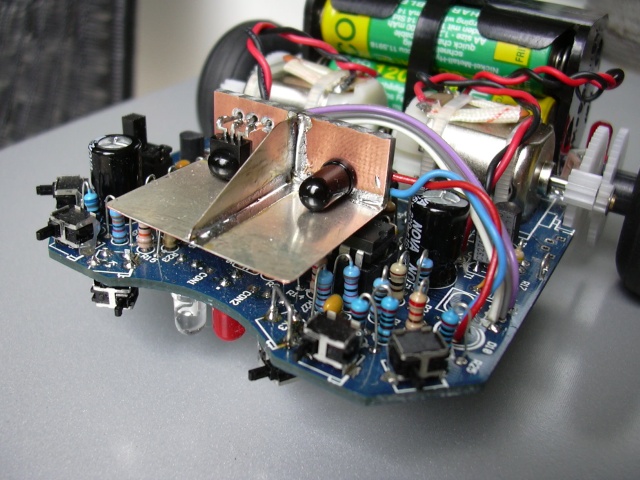

    Auf Wunsch beschreibe ich hier nochmal den Umbau der IR-Schnittstelle des Asuro zum IR-Hindernisdetektor. Es wurde zwar schon in diesem Thread
    https://www.roboternetz.de/phpBB2/viewtopic.php?t=10026
    vorgestellt, aber hier ist es jetzt in einem Beitrag zusammengefasst, im Detail beschrieben und mit Beispielcode.
    Im Asuro ist bereits alles dafür vorhanden, die IR-Diode SFH415-U (D10) als Sender und der Baustein SFH5110-36 (IC2) als Detektor. Man muß nur die beiden Bauteile mechanisch nach vorne ausrichten. Vorsicht beim Auslöten von IC2, das geht nicht so ganz einfach. Man sollte das geeignete Werkzeug zur Hand haben, sonst könnte der Baustein kaputt gehen. Elektrisch kann die Schaltung bleiben, damit auch weiterhin das Flashen und die Funktion als serielle IR-Schnittstelle wie gewohnt möglich sind. Den mechanischen Umbau kann man recht gut in dem Bild erkennen. Befestigt ist der Aufsatz mit einem Gewindebolzen in dem bereits vorhandenen Loch in der Asuroplatine. Wichtig für eine gute Funktion sind der Mittelsteg und das so weit nach vorne gezogene untere Blech. Der Mittelsteg verhindert eine direkte optische Kopplung zwischen Sendediode und Empfänger und das vorgezogene Blech vermeidet Reflektionen von Bauteilen des Asuro bzw. vom Untergrund direkt vor dem Asuro. Die elektrischen Verbindungen werden einfach mit isolierten Litzen von der Asuroplatine zu dem Aufsatz gezogen (siehe auch Bild).
    Um nun ein Hindernis detektieren zu können, muss man nur die IR-Diode mit 36kHz versorgen. Das ist die Frequenz, die der IR-Empfänger SHF5110-36 braucht. Der Ausgang des IR-Empfängers wird dann auf LOW gezogen, wenn ein reflektiertes Signal erkannt wird. Das 36kHz-Signal ist im Asuro schon vorbereitet und steht am Ausgang PB3 an. Die IR-Diode ist über einen Vorwiderstand an PB3 und an PD1 angeschlossen. Man braucht also nur den Ausgang PD1 am Atmega auf LOW setzen und schon sendet die IR-Diode. Folgende 2 Zeilen im C-Programm sorgen dafür:

    Hallo, das sieht hervorrgend aus, vor allem da man sich keine neuen teile zusammen suchen muss.
    Ich nehme an die Taster musstest du aus platzgruenden nach unten setzen, aber warum hast du beim rechten eine bruecke eingebaut?
    15.05.2005
    734
    Hallo Jeanluc,
    die Brücke ist nur ein Massebügel zum einfachen Anklemmen für die Masseklemme meines Tastkopfs.
    Bei meinem Bausatz wurden spiegelverkehrte Taster mitgeliefert, das habe ich aber erst gemerkt nachdem ich schon 4 eingelötet hatte. Oben wären sie unsymmetrisch, also habe ich sie unten eingebaut.
    Waste

    Hi! Coole Idee. Ich bekomme meinen asuro erst noch diese woche und bin somit am überlegen das gleich so zu bauen.
    Nun meine Frage: Wie kann ich den IC2 noch für die serielle Schnittstelle nutzen (wie oben beschrieben) wenn ich ihn ausgelötet hab und für die Abstandserkennung nutze?
    12.07.2005
    10
    Du änderst nichts an der Schaltung, sie bleibt wie sie ist. Du baust nur den IC2 und die IR LED an eine anderen Stelle.
    Wenn du den Asuro programmierst ist also noch alles wie sonst, nur dass die Bauteile nach vorne zeigen. Die Abstandserkennung wird erst im Programm aktiviert
    Neuer Benutzer
    25.07.2005
    4
    Na aber der IC2 ist doch auf dem Infarot Transceiver eingelötet und die IR LED auf der Hauptplatine des Asuro. Das sind doch zwei getrennte Bauteile!?
    Und nun löte ich den IC2 auch auf die Hauptplatine. Nun is doch der Transceiver ohne IC2 und hat keine verbindung zur Hauptplatine oder?
    Sorry wenn ich das jetz falschsehe aber ich hab den asuro noch nich und berufe mich nur auf die Erkenntnisse aus der Anleitungs pdf.
    Oh ich glaub ich habs jetz gesehen! Die teile sind zweimal vorhanden auf dem Tranceiver und auf der Hauptplatine stimmts? Bild   Sorry!
