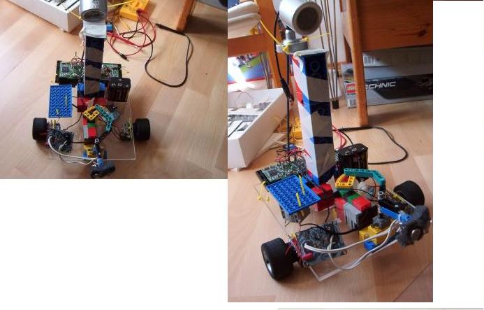

    Auch wenn's nicht den anschein hat, aber die Bildqualität ist gar nicht schlecht.Es gibt diese kamera auch in eienr nummer Größer.Die hab ich bei meinem Bot verbaut.Damit ist die Bildqualität noch besser.
    https://www.roboternetz.de/phpBB2/al...php?pic_id=605
