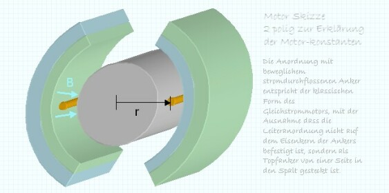

    Beim tatsächlichen Aufbau fließt im Leerlauf noch ein Strom von 1,7mA. Die Drehzahl liegt damit um 2,5% tiefer. So genau konnte das Moment oder die Steighöhe der Kette im ersten Aufbau kaum bestimmt werden.
    Ein anderer Rechenweg geht über die Bestimmung der Motorkonstanten bei der das Moment pro Strom der induzierten Spannung pro Winkelgeschwindigkeit bei Leerlauf gleichgesetzt wird. Die Herleitung der Motorkonstanten ist im Link beschrieben. Es ist die gleiche Rechnung bei der aber zuerst die Leerlaufdrehzahl bestimmt wird.

    Das mit der Drehmomentmessung war die Motivation für die Aktion:
    Es sollte ein Drehmoment-Wandler für Kleinmotoren im Bereich 1W gefunden werden.
    Mit diesem Wandler mit dem Kehrwert der Motorkonstanten von 11 A/Nm (hier eher 11mA/mNm) soll dann eine schnelle Beurteilung von Kleinmotoren möglich werden. Die Drehzahl darf dabei sicher nicht zu hoch gewählt werden, aber ein gut gebremster gleichmäßiger Lauf ist mit der Ankupplung über Silikonschlauch möglich.
