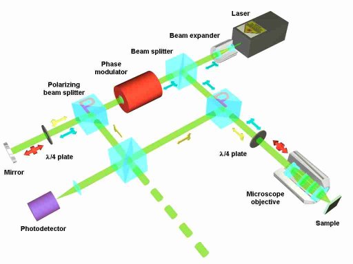

    Leider habe ich dass nicht gemacht und weis auch nicht wie ich dies ermitteln soll. Oder meinst du ... achso: Also dass ist mit einem laservibrometer aufgenommen worden. das prinzip ist wie um im Bild
    sollte ich eigendlich den 2. (also f2=1126Hz) ausfiltern oder schwingt sich dass System automatisch auf die Resonanz mit der höchsten Amplitude ein? Habe ein Butterworth TP-Filter 6. Ordnung(Bild) aufgebaut. Ja genau wie ist es mit filtern, die haben ja auch Phasenlaufzeit, muss ich die auch berücksichtigen?

    Vielen Dank für das Bild zum Laservibrometer.
    Soche Informationen brauchen wir mehr hier im Roboternetz aus der Meßtechnik läßt sich sich er noch eine Menge mehr machen.
    Das Anschwingen auf einer bestimmten Frequenz hängt von der Güte und von der Phasenlage im Regelkreis ab. Wenn die Phase günstig steht dann schwingt er leichter an. Da aber mit allen Frequenzen gemessen wird muss man wohl die Phasenlage durchstimmen um die Resonanzfrequenz zu finden.

    erstmal danke für die Antworten. Falls du genau wissen willst wie Laservibrometer arbeitet kann ich dir kurze Funktionsbeschreibung schreiben.

    Die Grundlagen des Laservibrometers sind mir schon klar, die Lösung für einzelne Komponenten wie den Phasenmodulator würde mich schon sehr interessieren. ttp://www.tphys.jku.at/macke/prtrg/pr012/wmss00gf.shtml

    Der Phasenmodulator ist ja das Gerät das mit der Schwingungsfrequenz arbeitet und mit dem man ein stehendes Bild der Amplitude erhält. Den wird man schon brauchen. Wie ist der denn realisiert?
  10. #20
    05.04.2005
    Den Phasenmodulator habe ich nicht gebaut. Dass ist von der Laservibrometer.
