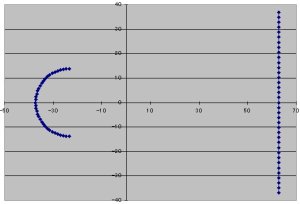

    Als fast Leie in der Mechanik, möchte ich bloß fragen, ob es eine Verlängerung der Leitungen und Ersetzung des Drehpotis durch Schiebepoti in Servo für kürzere Strecken auch möglich wäre, um das einfacher zum Basteln zu gestalten ?
    Die eventuell nötige Verlängerung der Bewegungstrecke lässt sich hoffentlich mit einfachem, entsprechend gelagerten Hebel vergrössern, oder ?
    13.195
    Ist Deine Frage so gemeint, dass Du die Bewegung mit Modellbauservos ausführen möchest und dazu denen Drehbewegung in eine lineare Bewegung umsetzt?
    Das wird ja oft gemacht, einfach mit einem Hebel, wobei die Umsetzung nicht so sehr linear ist.
    Es gibt spezielle Hebelanordnungen mit denen die Umsetzung auch linearisiert werden kann. (findet man alles im Roboternetz)

    Schönen Dank für deine rasche und für mich ausreichende Antwort. Bild
    Genau, das möchte ich womöglich rein elektronisch machen. Ich als Robo-Bastler baue keine genaue Messeinrichtungen und daher brauche ich auch keine sehr gute Linearität. Für mich ist die Einfachkeit am wichtigsten und nur deshalb habe ich gefragt.
