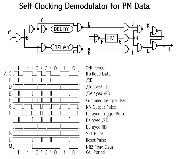

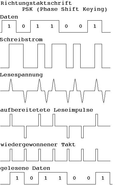

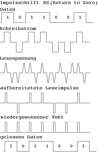

    Noch mal prinzipiellen Verfahern zur magnetischen Datenaufzeichnung mit besserer Graphik.
    Impulsschrift (Return to Zero, RZ)
    Hier wird jedem Bit ein Impuls des Schreibstroms zugeordned, der kürzer als die Dauer des Bits selbst (Bitzelle) sein muß. Der logische Pegel wird durch die Richtung des Schreibstroms gegeben. Zwischen zwei Schreibimpulsen kehrt der Strom stets auf Null zurück, woher die englische Bezeichnung des Verfahrens kommt.
    Zur Auswertung wird in der Regel der zweite Impuls jeder Bitzelle ausgeblendet, wodurch man für eine logische 1 stets einen positiven, für eine logische 0 stets einen negativen Impuls (beim gewählten Beispiel der Schreibstromrichtung) erhält. Da auf diese Weise der Aufzeichnungstakt mit zurückgewonnen wird, handelt es sich um ein synchrones Verfahren. Das RZ-Verfahren hat den Nachteil, daß pro Bit zwei Flußwechsel auf dem Band nötig sind. Dadurch wird die erzielbare Aufzeichnungsdichte verringert. Man zeichnet jedes Bit praktisch zweimal auf.
    Richtungstaktschrift (Phase Schift Keying, PSK)
    Die Richtungstaktschrift ordnet jeder Bitzelle genau einen Flußwechsel zu. Innerhalb einer logischen Eins wechselt der Schreibstrom von negativer nach positiver Richtung und innerhalb einer logischen Null von positiver nach negativer Richtung. Das erfordert bei einer Serie gleicher Bits je einen Richtungswechsel an den Bitzellengrenzen. Auf diese Weise ist der Schreibstrom im zeitlichen Mittel gleich Null.
    Technisch erreicht man die Aufzeichnung einfach, indem man den Aufzeichnungstakt mit der zu schreibenden Information EXKLUSIV-ODER verknuüpft. Es resultiert so an den Grenzen verschiedenwertiger Bits ein Phasensprung von 180 Grad, woher die Bezeichnung Phasenumtastung für dieses Verfahren rührt.
    Beim Auslesen erhält man die Taktinformation auf einfache Weise zurück. Die Auswerteelektronik gleicht ist in etwa der beim RZ-Verfahren.
    Eine Besonderheit des Phasenumtasttverfahrens bringt es mit sich,daß keine Dreiergruppe von log.0 im Bitstrom vorkommen darf, um die richtige Phasenlage ermitteln zu können.
    Prinzipschaltplan für PSK-Demodulator

    Also, erstmal vielen Dank für die Schemata!
    Ich versuche mal für mich ein Fazit zu ziehen zwischen den beiden Verfahren. Ich gehe dabei einfach mal vom RZ-Verfahren aus:
    + Beim Empfangen des Signals müssen nur 2 Fälle betrachtet werden: positive und negative Flanke. Beim PSK muss noch ein dritter Fall betrachtet werden: keine Flanke --> Einfachere Dekodierung beim RZ. Das Signal ist damit außerdem "Zeitunabhängig" (Es muss nicht geschaut werden, ob in einem Zeitfenster ein bestimmtes Signal eintrifft oder nicht).
    + Meiner Meinung nach ist auch die Kodierung einfacher.
    + RZ ist nicht so störanfällig, da eine nicht gesendete Flanke, die auch als solche gemessen werden soll nicht duch ein anderes Signal überlagert werden kann. Oder anders gesagt: es ist "immer" ein Signal vorhanden.
    + Das RZ gewähleistet eine sicherere Datenübertragung, da jedes Bit 2 mal übertragen wird. Sind die beiden Signale nicht entgegengesetzt, deutet die eindeutig auf einen Fehler hin. Eine solche Möglichkeit bietet das PSK-Verfahren nicht.
    - Beim RZ-Verfahren müssen auf der Senderseite Ströme in 2 statt einer Richung fließen.
    = Die Geschwindigkeit bei beiden Verfahren dürfte gleich sein, denn beim RZ müssen immer und beim PSK teilweise 2 Flanken für ein Bit gemessen werden.
