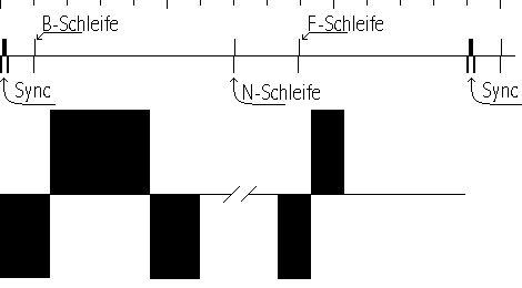

    Ich habe noch einmal den Oszi an der LS angeschlossen.
    Wenn die Schleife nicht dran ist messe ich 35Volt. Das ist aber kein zulässiger Betriebszustand - die Last fehlt !
    Dann habe ich mal einen 3,3 Ohm angeschlossen. Das dürfte ein realistischer Wert sein. Ich kann am Oszi 4 Volt Plus- und Minus-Impulse sehen. Also 4Volt nach Plus und 4Volt nach Minus. Das sind dann (I=U/R) 1,2 Ampere. Jedenfalls höre ich im Radio auf LW ein ordentliches geknatter!
    Das Signal, das ich SYNC nenne, besteht aus 3 Impulsen. Alle anderen Signale bestehen immer nur aus zwei. Alle 14 msek wiederholt sich das ganze.
    Auf der B-Schleife ist der SYNC und ein Paket nach 1 msek das anscheinend Daten enthält und nach 4 msek noch einige Impulse die aber nur eine geringe höhe haben. Vermutlich übersprechen von den anderen Signalen.
    Auf der N-Schleife ist der SYNC und ein Paket nach 7 msek.
    Auf der F-Schleife ist der SYNC und ein Paket nach 9 msek.
