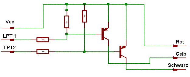

    Ohne drüber nachzudenke rot mit einer Diode von schwarz trennen.
    Hab ich auch erste gedacht, aber ich glaube nicht, dass es klappt, aus den selben Gründen die du genannt hast.
    Also RCO, entweder verstehe ich deine Erklärungen nicht (d.h. ich sollte wohl meine Elektronikkenntnisse auffrischen ) oder wir reden immer noch aneinander vorbei.
    Hm, ich weiß ehrlich nicht so ganz, wo dein Problem bei meiner Schaltung liegt. Meiner Meinung nach müsste sie Funktionieren (zumindest theoreitsch, ob in Realität irgendein Störfaktor mitspielt kann ich nicht sagen). Ich erläutere Meine Schaltung einfach mla kurz.
    Also statt mit GND wie bei dir lege ich die Schaltung auf Vcc also 5 V (bzw. 4,8 oder was auch immer) aus. Die 2 PNP-Transistoren sind mit dem Emitter an Vcc geschaltet. damit sie Durchschalten brauchen sie 0V, die kommen aus dem LPT. Die Transistoren schalten also bei logisch 0 und nicht wie bei dir bei 1. Schaltet einer der Transistoren, dann fließt über Rot (technisch) der Strom durch den Transistor nach gelb bzw. schwarz. Hm, ich glaube mehr gibts dazu nciht zu sagen. Sonst sag doch einfach mal, was dir nciht klar ist. Ich will es nämlich auch lösen Bild   Bild   bzw klären.

    @ RCO:
    Ich denke, ich hab deine Schaltung jetzt verstanden - nur nochmal um sicher zu gehen:
    Vcc zu LPT1 bzw. LPT2 (normal): 5V
    Wird LPT1 / LPT2 auf +5V gesetzt -> Vcc zu LPT1 / LPT2: 0V -> Transistor schalten durch
    Mal schauen, ich hab zur Zeit weder PNP Transistoren noch Optokoppler da, was mir zuerst in die Finger kommt, probier ich aus Bild
    Hm... leider kappier ich deine Rechnung nicht so ganz. Also normal haben wir ja 0V und 5V. Vcc ist 5V. Die Transisoren schalten bei null V oder zumindest bei unter 5 soweit ich weiß. Also wenn LPT imRuhezustand high ist (5V) dann solltest du zwischen Vcc und LPT 0V messen können oder 0,5 oder so. Der PNP ist halt genau umgekehrt wie der NPN.
    Nein, die Transistoren schalten durch, wenn LPT 0V hat also low ist. Dann ist zwischen Vcc und LPT 5V.
    Kannst du auch nicht - die hab ich wohl in einem Moment geistiger Umnachtung geschrieben, ich versteh sie selber nicht mehr Bild
  8. #28
    09.06.2004
    Aachen
    2.674
    Kein Problem Bild   Hast du meine Schaltung verstanden? Sonst sag einfach wo es harpert.
