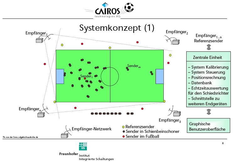

    Also hab mal ein wenig gegoogelt, und ein par interessante INfos und seiten gefeunden:
    Das Gesamtsystem wird voraussichtlich 250 000 Euro pro Stadion kosten.
    Auch eine Abgespeckte Version dürfte wohl unbezahlbar bleiben...
    Die effektive Sendeleistung jedes Spielermoduls entspricht etwa 1/400 eines GSM900 Telefons!
    Hier ein wenig Info vom Frauenhofer:
    http://www.fraunhofer.de/fhg/archiv/...g1-2003-18.pdf
    Und hier Konzept etc. des Auftragsgebers:
    http://www.cairos.com/presse/present...rtragGruen.pdf
    Hier mal ein Auszug aus dem PDF:
