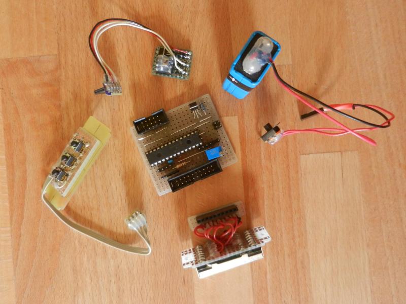

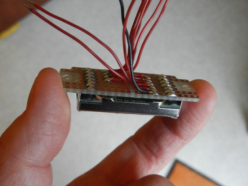

    Ich stelle euch hier mein Eigenbau-Altimeter im handlichen Ziegelstein-Format vor.
    Es ermöglicht anhand des Umgebungsluftdrucks die Bestimmung der Ortshöhe.

    Das ist also das Gerät:

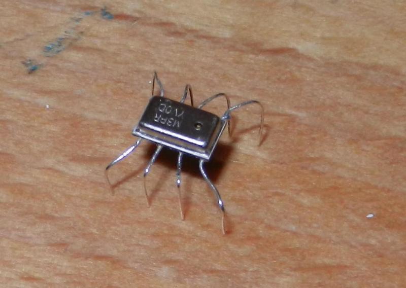

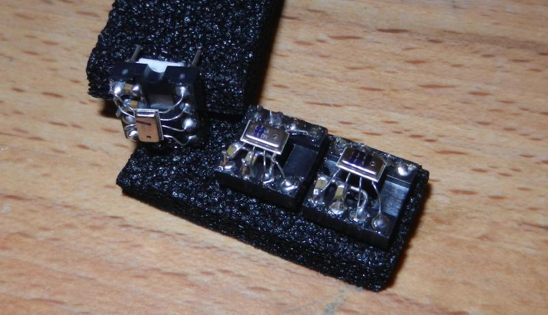

    Das Herzstück: Der Barometer- und Altimeterbaustein MPL3115A2 von Freescale.

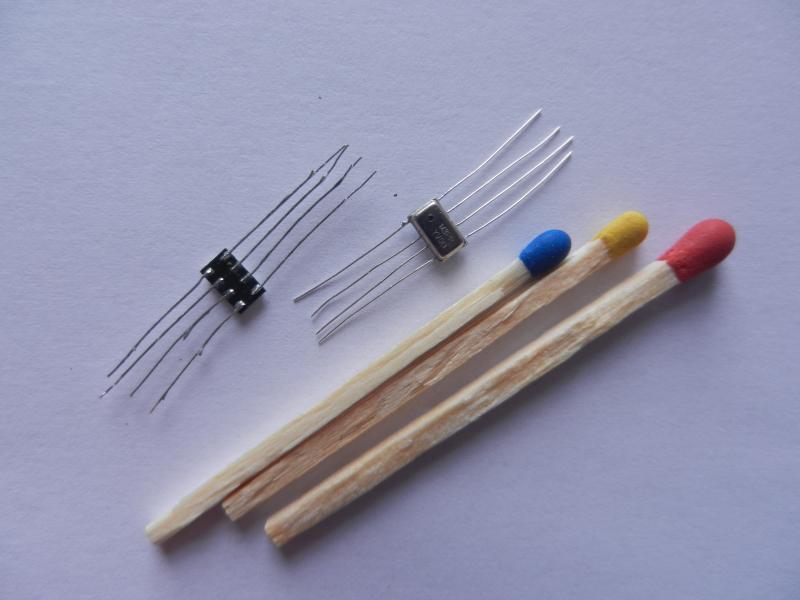

    Er ist unangenehm klein, spricht I2C und muss irgendwie kontaktiert werden. Die Drähte haben 0,2mm Durchmesser.
    Wegen mehrerer Projekte und Reservewunsch habe ich fünf solche "dead bugs" gelötet und alle leben !!!
    Die Metamorphose zur Wanze ist vollendet.

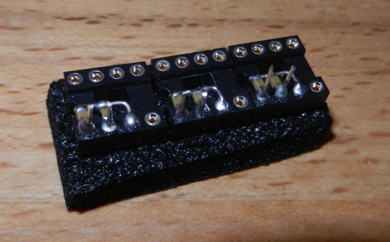

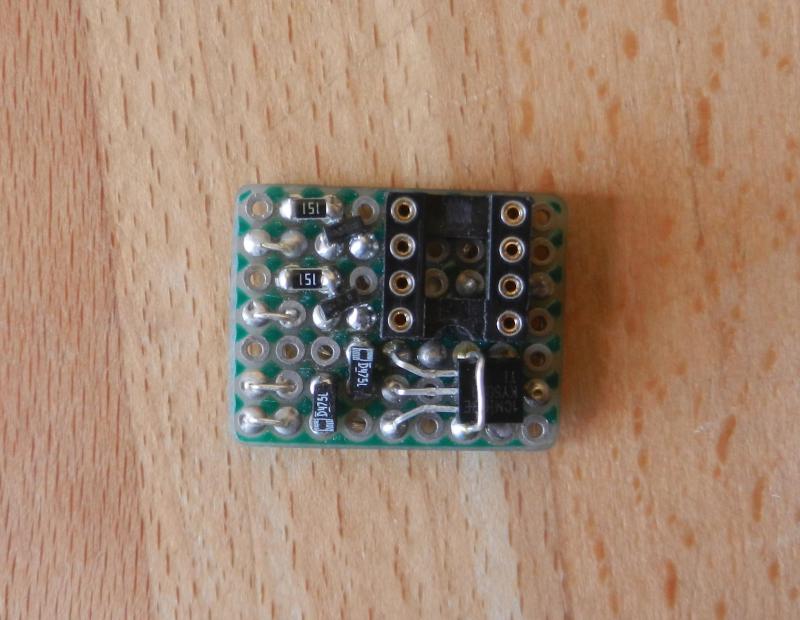

    Die Konzeption: auswechselbare Sensor-Breakouts mit integrierten Abblockkondensatoren.
    Das Anlöten der Drähte hab ich sicherheitshalber mit Pinzette als Wärmesenke vollzogen, damit nicht das Lot am anderen Drahtende ebenfalls schmilzt.

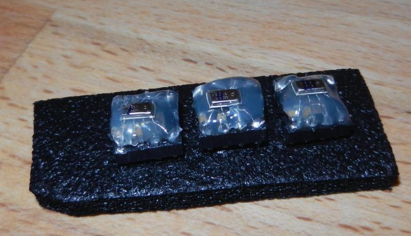

    Nach einem ersten Funktionstest folgte die mechanische Stabilisierung, ganz fachgerecht mit Heißklebepistole.
    Hiermit werden Spannungersorgung und Buspegel von 5V auf 3V angepasst.

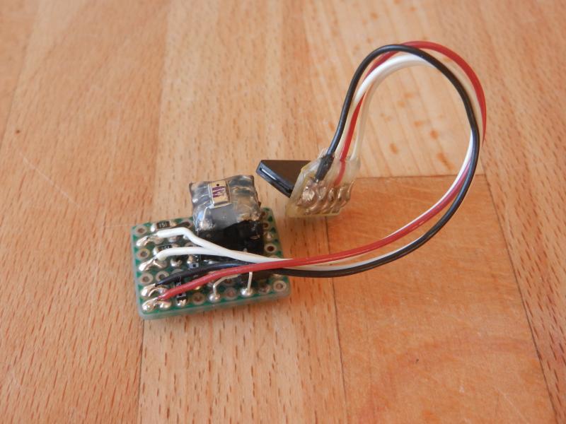

    Das steckfertige Sensormodul.

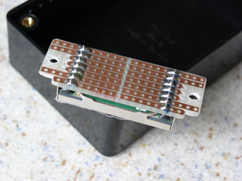

    Die andere fummelige Baustelle: das kleine LCD-Modul.
    Zwar sind die beiden Kontaktreihen in sich im 0,1"-Raster, nicht aber die Reihen zueinander.
    Daher mussten 14 Löcher geschlitzt werden, um das Display auf die Leiterplatte zu kriegen.
    Einzeladern wegen der Elastizität

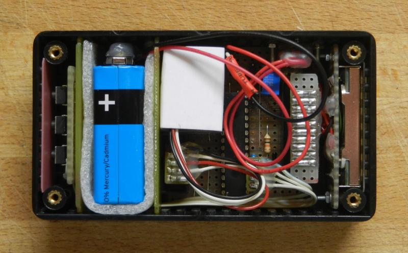

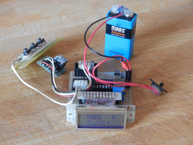

    Jetzt noch Tasteneinheit, Stromversorgung und eine minimalistische Zentraleinheit dazu, ...
    ... dann vermittelt die Plastinat-Konfiguration bereits einen Eindruck ...

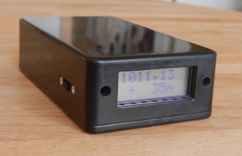

    ... vom fertigen Gerät:
    Das LCD-Glas wird von einem Stückchen aus transparentem Wurstblister gegen Verkratzen geschützt.
    Die Tasten sind zum Schutz gegen ungewollte Bedieneingriffe versenkt angebracht und durch Bohrungen zugänglich. Die vorgesetzte rötliche Folie lenkt schief eingebrachte Tastendrücke auf den jeweils nächstliegenden Tastennippel.
    Deckel drauf und fertig (siehe oben) !

    Hübsch gebaut, sieht schön übersichtlich und kompakt aus Bild
    Wie ist das eigentlich mit dem Luftdruck, der ändert sich ja nicht nur mit der Höhe sondern auch je nach Wetterlage (Hoch- bzw. Tiefdruckgebiet). Je nachdem würde da dann ja ein gewisser Fehler entstehen, ist der vernachlässigbar?

    .. Wie ist das eigentlich mit dem Luftdruck, der ändert sich ja nicht nur mit der Höhe sondern auch je nach Wetterlage ..
    Genau. Der Luftdruck ist ja - ganz simpel ausgedrückt - das Gewicht der Luftsäule, die über dem Druckmesser steht. Und dieses Gewicht ist abhängig von Druckverteilung die im Wesentlichen vom Temperaturverlauf über die Höhe beeinflusst wird und auch von den benachbarten Druckgebieten. Es gibt u.a. so etwas wie ne "Standardatmosphäre" die von der ICAO festgelegt wurde - die aber eben von standardisierten Parametern ausgeht.
    Wenn ich beim Fliegen immer mit gleichem Luftdruck rechnen würde, wäre manche Landung etliche Meter über dem Landefeld, manche aber auch einige 10 Meter darunter. Deshalb wird beim Fliegen der Höhenmesser auf den Luftdruck des geplanten Landefeldes eingestellt.
    Sehr praktisch machts mein Fahrradtacho (*ggg*) : wenn ich den Tacho vor der Abfahrt daheim resette, nimmt der die mit Meterangabe fest eingestellte "Heimhöhe" und fixierte sie mit dem aktuell daheim gemessenen Luftdruck als Bezugspunkt. Eine ähnliche Justiermöglichkeit wäre bei einem stationären Luftdruckmesser ganz praktisch, Christians hübscher Ziegelstein mit Display hat ja offensichtlich die entsprechende Möglichkeit.

    Der wetterabhängige Fehler ist keinesfalls vernachlässigbar. Die Differenzen aufgrund des Wetters bewegen sich hier in Berlin bei realer Höhe von 60m (unsere Wohnung) locker um +/-100m.
    Es ist also unbedingt ein Höhenabgleich auf den aktuellen Luftdruck nötig.
    Das aktuelle Wetter/Luftdruck bildet sich im Referenzdruck (fiktiv, für Meereshöhe) ab. Aus diesem Referenzdruck und dem gemessenen Ist-Druck berechnet der Sensor gemäß der "Barometrischen Höhenformel" die Ist-Höhe.
    Beim Höhenabgleich spielt die Firmware des Hosts nacheinander mit allen 16 Bits des Referenzdruckwertes, bis am Ende Referenzdruck, Ist-Druck und Ist-Höhe zusammenpassen. Dann stimmt die Höhenanzeige vorübergehend wieder Bild
