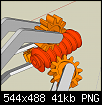

    Ich Suche nach einer Alternative für die neun Zahnräder die auf dem zweiten Foto zu sehen sind.
    https://www.roboternetz.de/community...l=1#post573550
    In der Mitte der Zahnräder wird eine Stange durchgeführt, ein großes Zahnrad in der Mitte kommt also nicht in Frage.
    Konkret geht es darum, dass die drei roten Schnecken von einem Motor angetrieben werden sollen.
    Bisher wird die Kraftübertragung über die Zahnräder realisiert.
    Meine Idee ging jetzt dahin, die Schnecke/Zahnrad Verbindung durch zwei Zahnräder zu ersetzen. Die Welle die durch das angetriebene Zahnrad verläuft wäre in dem Fall horizontal, also im 90° Winkel, zur bisherigen Welle, die durch die Schnecke läuft. Das folgende Bild ist eine Draufsicht.

    Der Ersatz der Schnecken durch die Zahnräder gefällt mir sehr gut, der Wirkungsgrad wäre bedeutend größer und es wäre präziser als bisher, das Spiel der Zahnräder in den Schnecken ist sehr groß.
    ich bin dabei nicht auf die kardan-Variante beschränkt, jede andere Idee wäre mir auch recht

    Wie sähe es aus mit einer Schnecke in der Mitte, die dann direkt die drei Schneckenräder antreibt? Dafür bräuchtest du allerdings eine Schnecke, die groß genug für alle drei Räder ist. Hier hab ich mal ein Beispiel, wie ich das meine:Klicke auf die Grafik für eine größere Ansicht
Hits:	12
Größe:	41,0 KB
    Das wär jedenfalls die einfachste Lösung, die mir auf die Schnelle einfallen würde.
