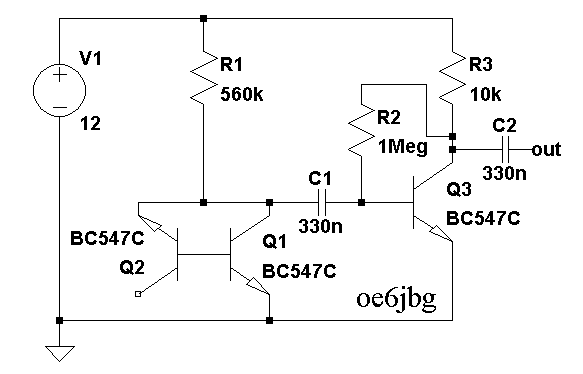

Für die Verschlüsselung braucht es echte Zufallsdaten und die kann man leicht aus analogen elektronischen Prozessen gewinnen. Weder der Nachhall des Urknalls noch ein radioaktiver Zerfall müssen dafür erfasst werden. Es genügt zum Beispiel, den Durchbruch einer Diode aus zu werten. Häufig wird die be Diode eines Transistors verwendet.
Bild anzeigen
Diese Schaltung hab ich auf einem Steckbrett aufgebaut und an die Soundkarte des PC angeschlossen.

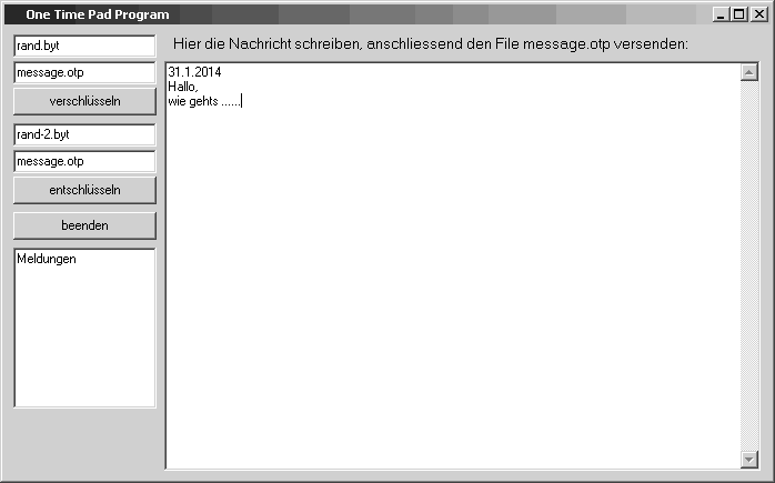

Die Rauschsignale lasse ich digital nach bearbeiten. Es geht darum die kryptografische Qualität zu erhöhen. Darum nehme ich nur das lsb und verwende das Regularisierungs Verfahren nach Samuelson und Pratt an und anschliessend das von von Neumann. Das ist dann mein Schlüsselfile.
In meinem Verschlüsselungsprogramm wird der Nachrichten Text mit dem Schlüssel xor verknüpft. Die Schlüsseldaten werden konsequent nur einmal verwendet.
