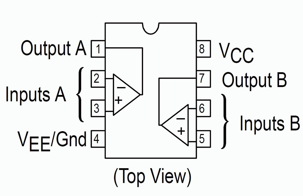

    Ich hätte da noch eine Frage zu den pin Belegungen weil ich mich da nicht so auskenne. In dem Datenblatt steht nichts von V+- und V+. Könntest du mir das vielleicht Erklären?

    Zitat Zitat von Der Neu Beitrag anzeigen
    Ich hätte da noch eine Frage zu den pin Belegungen weil ich mich da nicht so auskenne. In dem Datenblatt steht nichts von V+- und V+. ?
    Welches Datenblatt?
    Es gibt viele Hersteller und nicht alle benutzen genau die selben Bezeichnungen.
    http://www.51hei.com/UpFiles/Pic/200...6277226470.GIF
    Hier ist die V+ = Vcc und V- = GND
    http://www.wvshare.com/img/pinout/LM2904_LM358_l.jpg
    V+ und GND
    und weitere Varianten:
    http://circuits.datasheetdir.com/37/...358-pinout.jpg
    http://www.mikrocontroller.net/attac...9777/LM358.gif
    http://datasheetoo.com/?attachment_id=1312
    http://2.bp.blogspot.com/_1YUZv5rd5A...1600/LM358.bmp
    MfG Peter(TOO)
