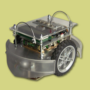

    Ein Linienfolger
    Material: Aluminium, Plexiglas
    Gewicht: 900g
    Abmessungen: 17x15cm
    Antriebsart: Differentialantrieb
    Antrieb: Zwei Servomotoren
    Geschwindigkeit: 10 cm/s
    Mikrocontroller: PIC 16F877
    Sensoren: 4 x CNY-70
    Motortreiber: L293D
    Der Roboter kann folgenden Linienverläufen folgen:
    Anstelle des Fragezeichens können beliebig viele der ersten drei Richtungsänderungen stehen.

    schönes bild, nur wäre es vielleicht noch interessant irgendwelche details (ausser dass er ein linienfolger ist...) zu erfahren Bild
    gruss
    Ja wäre schön wenn immer ein paar Angaben, (Größe,Prozessor, Sensoren etc.) genannt würden. Sieht jedenfalls sehr sauber verarbeitet aus
    Das sieht mir eher nach nem gerendertem Bild aus.
    Kein Foto, sondern ein 3D-Modell.
    Wie kommst du denn darauf?
    Nur der Lichtpunkt des Lauflichts vorne am Roboter ist nicht echt!
    Nur mit ausreichend Zinnklexen, Drahtenden und umgekipptem Kolophonium auf der Tischplatte wird ein Foto authentisch. Die halbvolle Bierflasche darf auch nicht fehlen, bei entsprechendem Alter natürlich auch ein Kippenbecher.

    Das Chassie ist für einen Linienfolger doch viel zu ausgereift. Auf dem Grüst kann man bestimmt gu aufbauen. Versuche doch, Sensoren an die Unterseite zu bauen, um den Roboter vor abstürzen zu bewahren.
    29.01.2004
    8
    Eine Vorrichtung, die den Roboter vor der Fahrt über die Tischkante schützt, wäre bestimmt praktisch! Tatsache ist jedoch, dass der Roboter im Rahmen einer Arbeit erstellt wurde und somit nach einer bestimmten Zeit fertig sein musste. Da es sich um mein erstes Roboterprojekt handelte, beschränkte ich mich auf das, was ich in der vorgegebenen Zeit schaffen konnte.
