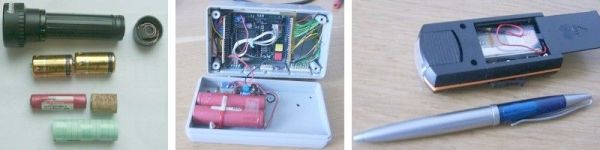

    13.188
    Man kann eine ganze Menge mit den Akkus machen. Sie sind sehr klein, zuverlässig und sie haben vor allem eine geringe Selbstentladung und auch noch ein geringes Gewicht.
    Sie benötigen eine Spannungsbegrenzung, eine Strombegrenzung und bei erweitertem Strom eine Temperaturüberwachung, sonst können sie auslaufen oder platzen. Beim Platzen wird auch von Explodieren gesprochen. Ich habe es noch nicht erlebt aber es wäre sicher unangenehm.
