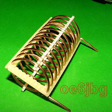

    Inzwischen hab ich mal eine Spule für das Funktionsmuster einer Antennenanpassung gebastelt.
    Das Isoliermaterial ist Lochrasterplatte, beim Endprodukt wird es voraussichtlich PS sein, was bessere Eigenschaften zu haben scheint.
    Falls noch weitere Informationen auftauchen, bin ich immer noch daran interessiert.
    Unabhängig von den Eigenschaften des Werkstoffes kann man, so wie hier gezeigt, die Eigenschaften der Spule durch die Bauform des Trägers optimieren. Durch die Rahmen- beziehungsweise Stegform wird die Menge des Materials im Hochfrequenzfeld minimiert und es sind keine (auch keine sehr hochohmigen) geschlossenen Bahnen für induzierte Ströme vorhanden.
    Die Spule ist Teil eines Resonanztransformators, der einen Transceiver an einen Dipol anpasst.
