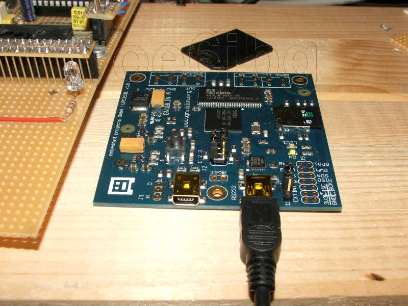

    Nach ein paar Vorläufer Projekten, habe ich mir ein Gnublin bestellt.
    Angefangen habe ich mit Netio (Pollin bzw Neuhold).
    Steuerung über Internet wurde realisiert.
    Dann habe ich mir ein Controllerboard mit Atmega32 und enc28j60 selbst gelayoutet und gebaut.
    Da hab ich den Zugriff über Tablet mit Wlan und Browser eingesetzt.
    230 V Relaisschaltstufen, Motortreiber Stufen und anderes wurden dazu entworfen und um gesetzt.
    Jetzt soll es weiter gehen mit ARM und Linux. Und C soll vertieft werden.
    Was das Ganze werden soll, weiss ich noch nicht. Zunächst bleib ich mal ein wenig im Forschungs- und Experimentierstadium.
    Ein digitales Speicher Oszi wär was Schönes, aber es ist noch nichts entschieden. Auch eine unverselle Testplattform könnt ich mir vor stellen.

    zuerst hab ich von Gnublin nur wirre Zeichen im Terminalfenster gesehen. Nach dem Einstellen der Baudrate war eine endlose Liste von Fehlermeldungen zu erkennen.

    Das ist ein schönes Board. Ich habe die V1.2 du hast ja schon V1.5, da hat sich einiges geändert so wie das aussieht.
    Viel Spaß damit Bild

    ja, da bin ich sehr zuversichtlich, dass das viel Spass machen wird.
    Zumindest die Fehlermeldungen konnte ich abstellen. Ich habe die Mikro SD Karte mit dem Linux tool e2fsck reparieren können. Jetzt geht es ordentlich und ich kann auf dieser kleinen Linuxmaschine über USB und Terminalprogramm arbeiten. Möglicherweise habe ich in einem ungünstigen Moment resetted oder das Kabel gezogen. Gelernt habe ich daraus: immer erst mit halt das System stoppen, bevor man absteckt oder resettet.
    Ein Hello World in C ind eine blinkende LED hab ich dann auch noch zustande gebracht. Mal sehen, wie es weiter geht.

    Du könntest dir die aktuelle Elektor Reihe anschauen. Dort wird mit einer Elektorversion des Gnublin Boards gearbeitet
