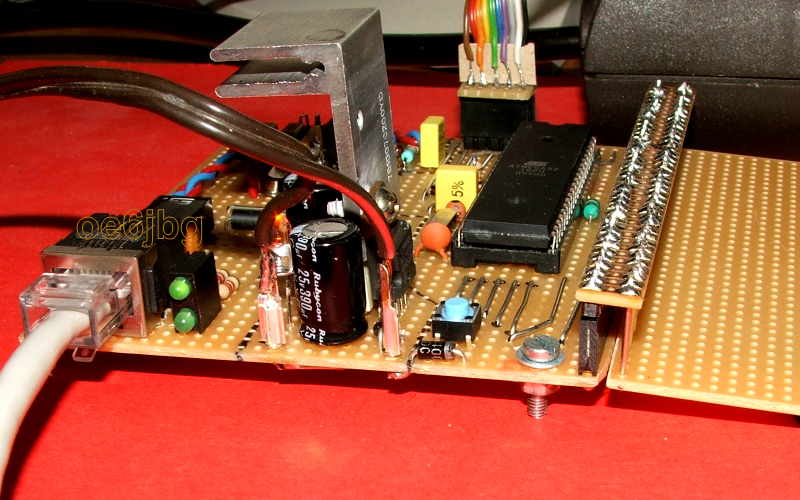

    Respekt, also das Board ist wunderschön verlegt Bild
    Kultuverein Metal Resurrection, für mehr Bands und Konzerte in Österreich (:
  2. #12
    südlich der Alpen
    1.708
    wunderschön verlegt
    Danke für das Kompliment. Das Layouten in dieser Form geht eigentlich nur mit Eagle gut. Da kann man rasch hin und her schieben, bis es passt. Die Free Version hat allerdings nur eine begrenzte Platinengrösse, die hier schon überschritten wurde. Da hilft das Aufteilen in Module, zB: mc, ec und Versorgung. Das entspricht den schwarzen Linien auf der Platine. Das Einpassen wird durch zusätzlich im Schaltplan eingefügte Lötpunkte erleichtert, die nur der Orientierung dienen und meistens real nicht ausgeführt werden..

    Der Webserver auf dem Controllerboard funktioniert zuverlässig, die LED, die für den Test angeschlossen ist, lässt sich mit dem Browser schalten. Das macht keine Probleme.
    Allerdings liefert der arp reply meistens eine falsche src mac, da liegt noch was im Argen.

    Nach dem optimieren der Programmgrösse, sehe ich keine falschen src mac adressen mehr. Allerdings antwortet der mc nicht immer auch arp requests. Die arp requests werden dann nicht erkannt. Das könnte ein reset problem sein. Um mehr zu erfahren und rationeller debuggen zu können, bau ich mir mal ein Peripherieboard dazu.
    So sieht der Anschluss der Pripherieboards aus.
  9. #19
    südlich der Alpen
    1.708
    Nachdem ich jetzt ein wenig mehr Peripherie habe, ist das Debuggen komfortabler geworden.
    Die LEDs zeigen an, welche IP Pakete eingetroffen sind. So konnte ich schon Workarounds für Fehler im IP Stack finden. Mit allen Paketen auf dem Draht kommt der Stack nicht ohne weiteres zurecht. Aber mit Hilfe der Workarounds ist ein zuverlässiger Betrieb möglich.
    Insgesamt habe ich jetzt ein funktionierendes IO Board mit Webserver und erweiterbarer Peripherie laufen. Und das freut mich schon sehr. Steuerung des MC und der angeschlossenen Geräte und Verbraucher durch PC oder Mobiltelefon über LAN, WLAN oder Internet ist jetzt möglich.
    Mal sehen, wohin die Reise noch führen wird.
