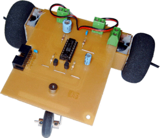

    [highlight=yellow:f18d5b3371]Komplette Bauanleitung eines einfachen Roboters[/highlight:f18d5b3371]
    Schnell und einfach aufgebaut, sehr wendig und
    alles aus einer einzigen Europaplatine zu erstellen.
    Abmessungen ca. 80mm x 100mm
    Hier die Features:
    - Motortreiber IC L293
    - mit angelötetem Fahrwerk (auch aus Platinenmaterial)
    - Infrarotempfänger (RC5) wie für normale TV Fernbedienung verwendet.
    - Teil meiner, so kann man fast schon sagen, "Protobed Serie"
    Beispielprogramm im Verbund mit folgenden Projekten:
    Protobed ATmega16 ATmega32 in RNB Standard https://www.roboternetz.de/phpBB2/ze...rag.php?t=4890
    ApplicationBoard1 für Protobed Mega 16 -32 https://www.roboternetz.de/phpBB2/ze...rag.php?t=5601
    Derzeit noch ohne Sensorik, aber Erweiterbar...
    schon alleine die Fernsteuerung macht tierischen Spass.
    DIES IST KEIN GAG
    Mit dieser Bauanleitung hast Du alles was man für einen kleinen Bot braucht.
    Natürlich ist ein ausführliches Demoprogramm auch dabei. Bild
    Download der neuen (alten) Datei

    [highlight=yellow:235426b87e]Updates und Erweiterungen sowie Tipps und Tricks[/highlight:235426b87e]
    [highlight=yellow:235426b87e]TIPP:[/highlight:235426b87e][highlight=#A0AFFF:235426b87e]Was kann man tun, wenn die verwendete Fernbedienung nicht mit Silvester funktioniert.[/highlight:235426b87e]
    Als erstes MUSS Deine Fernbedienung den RC5 Code senden, sonst hats Du keine Chance.
    (Ich habe es mit meiner älteren 'Philips' Fernbedienung gestestet die ging tatellos (auch über mehrere Meter) und eine andere "Noname" Fernbedienung funktionierte, aber nicht so direkt wie die Phillips (Silvester reagierte zwar stark verzögert aber reagierte.).
    Wenn Dein Fernbedienung die Adresse 0 anspricht (TV - Gerät) aber Silvester trozdem nicht reagiert,
    dann kann es sein, dass Deine FB einen anderen Code sendet als den, welche ich programmiert habe.
    Du kannst du die empfangenen Codes (Adresse 0), welche nicht ausgeführt werden über die RS323 Schnittstelle auslesen und dann im Programm entsprechend anpassen (im Select Case Bereich der "Sub Irbefehl").
    Solltest Du eine andere Ferbedienung verwenden (Tuner, Sat ect.pp.) dann musst Du zunächt die Adresse im Programm ändern. Welche das dann ist mussst du selbst herausfinden, oder zunächst alle Adressen akzepieren (die 'If Bedingung' in der Do-Loop Scheife im Hauptprogramm die Variable 'Adresse'), um diese zu ermitteln.
    Wenn es dann immer noch nicht geht, probier doch einfach mal eine ander Fernbedienung aus
    [highlight=yellow:235426b87e]TRICK:[/highlight:235426b87e][highlight=#A0AFFF:235426b87e]Bist Du Dir sicher, ob Deine Fernbedienung auch was sendet?[/highlight:235426b87e]
    Ohne jetzt die Fernbdeinung auseinander nehmen zu müssen...
    Die meisten von Euch haben doch bestimmt eine WEB Cam oder ein Handy mit Camera oder soger einen Digitalen Fotoapparat, Schwarz/weiss reicht schon aus aus, um zu sehen ob die Sendediode flackert.
    Die elektronischen Augen sehen was wir nicht sehen können.
    Auch für die bei denen es funktioniert, einfach mal ausprobieren.

    21.04.2006
    @Proworx:
    Vielleicht hast du das selbe Problem wie ich es hatte. bennen mal die downgeloadete in "kp.zip" oder "kp.rar" um. Dann solltest du es mit einem entzip programm öffnen können.
    @darwin:
    Wie kann man die Platine für Sylvester machen, wenn man nicht ätzen kann. Denn diese platine https://www.roboternetz.de/phpBB2/ze...rag.php?t=4890, die man ja auch durch brücken realisieren kann, sieht ja anders aus, als die von sylvester. Kann man sie trotzdem verwenden? Oder könntest du mir die platine für sylvester ätzen, durch eine gegenleistung oder so? Ich wäre dafür echt dankbar.
    Mfg, 3ul3
    Besucht mal meine Website www.3ul3.de! Dort findest du eine Anleitung für deine eigene Homepage, für eine Diskettenbombe, und vieles mehr!
    08.08.2004
    A, A
    61
    1.305
    Eigentlich garnicht.
    Was soll ich da sonst sagen?
    Vom Fräsen würde, absehen davon dass ich glaube dass Du das auch nicht kannst (mangels Fräsplotter),
    würde die mechanische Stabilität leiden.
    Also musst du entweder was ganz anderes machen und kannst zumindest
    meine Anleitung als Anregung nehmen.
    INFO:
    Das Problem von Proworx war vor über einem Jahr (Datum steht immer in der Titelziele des Beitrages)
    Gruss
    21.04.2006
    Ich habe eine Frage zur Anleitung. In der Teileliste steht ganz am anfang : ic1 L239D <-- Meinst du vlt. L293D? also 9 und 3 tauschen. Ich habe nämlich bei conrad gesucht, und nur L293D gefunden http://www1.conrad.de/scripts/wgate/zcop_b2c/~flNlc3Npb249UDkwV0dBVEU6Q19BR0FURTA5OjAwMDIuMDJkZ C4zNmRjNzk0YSZ+aHR0cF9jb250ZW50X2NoYXJzZXQ9aXNvLTg 4NTktMSZ+U3RhdGU9MTIyNTg2MTE0Mw==?~template=PCAT_A REA_S_BROWSE&p_selected_area=%24ROOT&p_selected_ar ea_fh=&perform_special_action=&glb_user_js=Y&shop= B2C&vgl_artikel_in_index=&product_show_id=&p_page_ to_display=DirektSearch&~cookies=1&zhmmh_lfo=&zhmm h_area_kz=&s_haupt_kategorie=&p_searchstring=ic&p_ searchstring_artnr=&p_search_category=alle&r3_matn =&insert_kz=&area_s_url=&brand=&amount=&new_item_q uantity=&area_url=&direkt_aufriss_area=&p_countdow n=&p_80=&p_80_category=&p_80_article=&p_next_templ ate_after_login=&mindestbestellwert=&login=&passwo rd=&bpemail=&bpid=&url=&show_wk=&use_search=3&p_ba ck_template=&template=&kna_news=&p_status_scenario =&documentselector=&p_load_area=$ROOT&p_artikelbil der_mode=&p_sortopt=&page=&p_catalog_max_results=1 0
    pls mb, 3ul3
