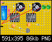

    Hallo!
    Ich wollte für ein Feuerwehrauto von mir ein Blaulicht basteln. Das sollte ungefähr so blinken: O _ O _ _ _usw. Ich habe den Schaltplan (der im Anhang steht) auf einer Platine nachgebaut, es tut sich allerdings nichts (ein Layout wie ich es gebaut hab ist auch im Anhang). Wenn ich jetzt vom IC2 die unteren, mittleren Pins kurzschließe, leuchten die LED's. Da ist also schon einmal nichts falsch eingebaut.
    Könnt ihr mir irgendwie helfen? Ich sitze da jetzt schon sehr lange ran und verzweifel langsam Bild

    Ich würde sagen du hast die Potis falsch verdrahtet.
    Ich hab dir das mal so eingezeichnet wie ich es machen würde.
    Die Roten Linien sind die Drähte und Blau bedeutet, das der Draht weg muss.
    Ist aber ohne Gewähr!
    Gruß Daniel

    Ok, ich probier es mal aus.

    nein, hat leider auch nichts gebracht...trotzdem danke für die Mühe Bild

    Wo hast du denn den Schaltplan her?
    Kannst du mal ein Foto deiner Platine von beiden Seiten hier einstellen?

    Da stimmt noch mehr nicht. Vergleiche den Aufbau noch einmal genau mit dem Schaltplan.
    Überall (alle Bauteile) fehlt GND = 0V und der fette Elko ist falsch herum, das + Zeichen gehört auch an +.
    Dann..LED's dürfen NIE! Parallel betrieben werden, außer JEDE hat einen eigenen Vorwiderstand.
    Im Schaltplan ist das richtig gezeichnet, dort sind die LED's in Reihe beschaltet.
    Also noch einmal und bitte GENAU nach Schaltplan aufbauen. Bild

    ok also das mit dem Elko war mein Fehler in der Zeichnung Bild   ... GND habe ich doch da eigentlich als Masse eingegeben oder stimmt das dann nicht mehr?
    So, jetzt habe ich das Layout nochmal berichtigt..... so hab ich es jetzt auch aufgebaut.

    also den Schaltplan hab ich von hier: http://www.r-serwe.de/hobby2r1.htm
    und Foto kommt gleich...auch wenn die Rückseite SEHR kompliziert gemacht ist, weil ich da schon sehr viel dran geändert hab, weil ich den Fehler gemacht habe direkt drauf los zu löten Bild   ich glaube da hilft nur noch neu machen Bild
