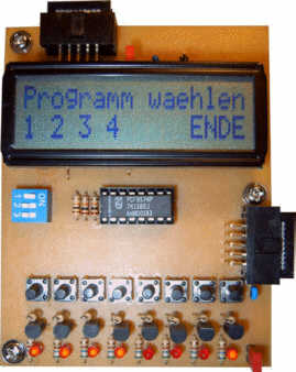

    ApplicationBoard1 für Protobed Mega 16 -32
    [highlight=yellow:ef3e4005b7]ApplicationBoard1 für Protobed Mega 16 -32[/highlight:ef3e4005b7]
    Erweiterungsbaustein für RNB Boards
    (Am besten für mein Protobed https://www.roboternetz.de/phpBB2/ze...rag.php?t=4890)
    2 x 16 Zeichen LCD im 4-Bit Modus
    PLUS
    I²C Portexpander mit PCF 8574
    8 LEDs für Anzeige / Ausgabe
    8 Taster für Eingaben
    Übersichtlicher Aufbau.
    Die Taster und LED's können mit dem darüber liegenden
    LCD in Beziehung gebracht werden...
    Ausfühliche und detailiert beschriebene Bauanleitung (natürlich getestet)
    [highlight=yellow:ef3e4005b7]Ab sofort im Download verfügbar[/highlight:ef3e4005b7]

    Hallo Darwin!
    Ich habe dein Application-Board erflogreich nachgebaut.
    Ich habe mir, um Geld zu sparen ( Bild   ), ein normales LCD gekauft. Ich dachte Adapter bauen ist ja kein Problem. Bild   Denkste!
    Ich habe mir das LCD mit der Bestellnummer "LCD 162C LED" bei Reichelt für 7,50€ gekauft.
    Aber dein Adapter-Board hat irgendwie nicht zu diesem Display gepasst. Auch kein Problem, habe ich mir schnell selber eins entworfen! Habe da dann noch gleich die Beleuchtung angeklemmt.
    Leider muss man dieses Display so hoch stapeln, da es breiter ist.
    Dann ist mir aufgefallen, dass dieses Display einen schlechten Kontrast hat wenn man den Pin dazu auf Masse legt, also hab ich noch ein Poti mit auf die Platte gepackt.
    Das Display funktioniert soweit. Mit dem PCF8574 bin ich noch am kämpfen, irgendwie wollen 2 LEDs nicht. Mal sehen....
    Woher hast du dein LCD? Würde vielleicht umrüsten...
    Wenn man diese Schaltung nachbaut sollte man unbedingt ein Dil-LCD nehmen, wenn man die kompakte bauweise nicht missen möchte!
    Martin
    Edit: DIe Leds gehen jetzt! Typischer Fall von Verpolung! Aber erstmal ne halbe stunde fehler suchen.... Bild
    Taster gehen auch! also geht alles!!! Bild
